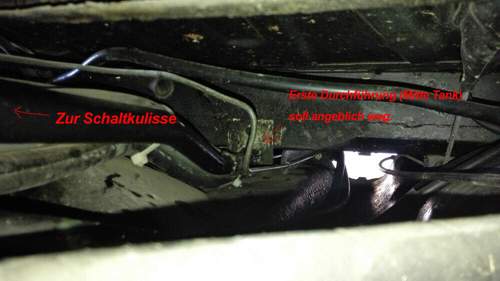

Ich habe jetzt mal Bilder gemacht damit Ihr Euch besser vorstellen könnt welches Gleitlager weg soll. Kann mir jemand bestätigen, dass das erste Gleitlager (Aus Richtung der Kulisse) der vorderen Stange weg muß?
Schaltstange1
Schaltstange2
am 13. März 2015 um 19:05
dass die Luftgekuehlten nicht so einfach umbaubar sind auf 5-Gang wurde schon gesagt.
Wenn Du bei Deinem Baujahr 4-Gang auf 5-Gang umgebaut hast, wurde der Getriebehalter auch getauscht ?
Das ist eigentlich das einzige was wirklich physisch getauscht werden muss. Der Rest der Teile wie Durchfuehrungen, Gestaenge usw koennen bleiben. Uebrigens auch die Schaltkulisse vorne, denn Du muss a) beim 1. Gang dann halt immer runterdruecken ;-) oder b) den Anschlag in der Deiner 4er Kulisse rausklopfen bei ausgebauter Kulisse. Nicht viel Arbeit. Muss man aber Kulisse ausbauen.
Das 5-Gang ist ja nur wegen des zusaetzlichen 0.Ganges etwas laenger als das 4.Gang. Um zu verstehen was VW gemacht hat schau Dir das Getriebe im Syncro an. Dort ist der G-Gang als 0. Gang "unten" ergaenzt worden bei den Schaltabstufungen.
Das 5-Gang Getriebe ist abgeleitet daraus. Also der 1. Gang des 5er Getriebes ist quasi der G-Gang beim Syncro. Einfach nur andere Ubersetzungsverhaeltnisse.
Also lange Rede kurzer Sinn - das 5er ist laenger als das 4er. Wenn der Halter auch getauscht wurde ist gut. Dann Einstellungssache.
Wenn der Halter drinn blieb - wie auch immer das gegangen sein kann.... - dann waere das eine Fehlerquelle.

Themenstarteram 4. Mai 2015 um 20:32
Das Getriebe hat sich inzwischen verabschiedet und ist zurück zum Händler. Beim Öl ablassen kamen dicke Metallstücke heraus. Ein Ersatzgetriebe vom besagtem Verkäufer hatte wiederum Probleme und wurde von einer Fremdwerkstatt untersucht. Diagnose: Schrott. Es wurden sogar statt bestellter Neuteile (langer 5ter) ein verbranntes Gebrauchtteil eingebaut. Scheinbar schrecken auch namhafte Firmen aus der t3-Scene vor Betrug nicht zurück.
Die Durchführung mittig unterm Tank kommt offenbar tatsächlich weg.
