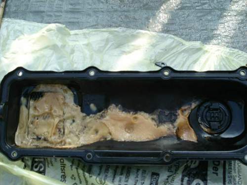

bei dem Ibiza (Bj. 95, 1,4l, 44 kw) eines Freundes ist ne Menge gelber Schleim im Schlauch der Kurbelgehäuseentlüftung. Das bedeutet ja nun mal leider, das Wasser in den Ölkreislauf gelangt ist. Als wir den Schlauch abgezogen haben, sind auch ein paar Tropfen Wasser heraus gekommen. Der Wagen wird zwar fast nur im Kurzstreckenbetrieb bewegt und ist jetzt auch wieder zum Ölwechsel fällig aber das darf doch eigentlich nicht sein oder? Wasser verbraucht er jedoch so gut wie gar nicht und zeigt auch sonst keine Anzeichen einer defekten Kopfdichtung. Er hat zwar seit kurzem das Problem, dass er gelegentlich ausgeht aber die Ursache dafür vermuten wir eher woanders. Woher kommt also dieses Wasser?

Hallo wenn du viel kurzstrecken fährst bildet sich so eine gelb bräunliche Soße am Öleinfülldeckel u.a. das ist Kondenzablagerung ,dieses wird bei kurzstreckenfahrten nicht ausreichend verdampft, und verbindet sich an allen Stellen, an den Luft aus dem Block entweichen kann mit dem Öl. fahr mal etwas länger zügiger über die Autobahn. so ca .50 km und du wirst sehen, dass das zeugs wieder verschwunden ist.Es ist meistens nicht die Kopfdichtung.
Dass das letztlich ein (zu) hoher Wasseranteil ist (i. d. R. Kondenswasser), würde ja schon geschr. Tritt fast ausschließlich nur bei Motoren auf, wo sich zwischen dem Ventiltrieb u. dem Ventildeckel so ein Spritzschutz befindet. Dadurch wird der Ventildeckel nicht richtig, bzw. sehr lange nicht richtig warm, wodurch das Kondenswasser nicht verdunsten kann.
Bei solchen Motoren ist dieser gelbe Schleim deshalb im Winter fast schon der "Normalzustand". Nur bei echten Vielfahrern ist das dann trotzdem nicht der Fall. Hab da mal am Polo von einer Bekannten sogar den Ventildeckel abgenommen, und darunter alles blitzblank sauber gemacht. Und natürlich gleich noch eine Motorspülung u. auch einen Ölwechsel gemacht. Als sie nur drei Tage später wieder kam, weil ich das nochmal kontrollieren wollte, klebte der gelbe Schleim schon wieder am Öldeckel. Erst als es dann wieder wärmer wurde (und sich deshalb nicht mehr soviel Kondenswasser gebildet hat), ist das dann wieder verschwunden.
Bei Motoren, die keinen solchen Spritzschutz haben (wo man durch die Öffnung den Ventiltrieb sehen kann) tritt das dagegen so gut wie gar nicht auf. Selbst bei häufigem Kurzstrecken-Betrieb normalerweise nicht. Außer dieses Blech zu entfernen, kann man da nichts machen (diese Bleche sind meiner Meinung nach ein großer Unsinn)!
P. S. Wenn es aber auch schon in der Kurbelgehäuse-Entlüftung ist, sollte man das aber trotzdem mal sauber machen.

Fahr die Bude einfach von Zeit zu Zeit richtig heiß. Und wenn noch nicht geschehen solltest du bei VW die Beheizung der Entlüftungsleitung einbauen lassen (gibts umsonst). Gerade die 1,4 und 1,0 Al-Motor sind in Verbindugn mit häufiger Kurzstrecke für eine zugefrorene Entlüftung prädestiniert.

Der Schlauch ist so dicht, dass der Wagen schon Öl über das Meßstabrohr abgeblasen hat. Ausserdem ist das Material schon so angegriffen, dass der Schlauch immer einen leichten Knick hat. Deswegen machen wir ihn neu. Danke für den Tip mit der Beheizung aber ich glaube nicht, dass da noch investiert wird.

Wenn schon Öl zum Führungsrohr rausgedrückt wird dann ist ein Überdruck im Kurbelgehäuse (pKGH). Dies ist unter anderem auch schlecht für die Simmerringe, da diese auf Unterdruck ausgelegt sind. Die Ursache muss auf jeden fall gefunden und behoben werden. Ist nur der Entlüftungsschlauch betroffen oder evtl. auch das Druckregelventil?!
Für die 1.0 und 1.4er Motoren gab es afaik eine Tauschaktion von VW. Auf Wunsch des Kunden wurde dann eine Beheizung in die Entlüftung integriert. Wie die im Detail aussieht weiß ich leider nicht, da gibt es verschiedene Möglichkeiten z.B. Heizrohr oder über Kühlwasser. Wenn das Fahrzeug aber häufig im Kurzstreckenbetrieb gefahren wird ist dies auf jeden Fall ratsam und kostet dich nichts.
Noch was wenn die Entlüftung bereits dicht ist, dann bringt es auch nichts die Bude richtig heiß zu fahren, denn wo sollen denn das Kondesnwasser und Kraftstoff in Form von Blow-By-Gas entweichen? Klar entweicht ein geringer Teil zum Peilstab, Öleinfülldeckel oder den Wellendichtringen, aber das reicht nicht um das Kondenswasser raus zu bekommen.
Die Tauschaktion bezog sich auf einfrierende Motoren, bei denen das Kondenswasser eine Eisschicht gebildet hatte. Ob dieser Motor davon betroffen ist, kann man bei Seat/VW in Erfahrung bringen. Typisches Symptom hierfür ist eine Öldruckwarnung bei Frost.
Wie bereits von mehreren Leuten geschrieben, ist der 1.4er mit 8V-Kopf sehr anfällig für das Ansammeln von Kondenswasser bei niedrigen Temperaturen. Wenn man bei Betriebstemperatur den Motor abstellt und den Öleinfülldeckel abnimmt, kann man richtig die Dampfschwaden abziehen sehen. So wird man wenigstens einen Teil des Wassers wieder los, was sonst als gelber Schleim den Öldeckel verunziert.

Solange aber dieses Blech zwischen Ventiltrieb u. Deckel drin ist, wird der gelbe Schleim aber jeden Winter wieder kommen! Solange der aber nur am Öldeckel u. unter dem Ventildeckel klebt, macht das aber nichts aus. Wenn es dann aber so stark wird, dass auch noch die Entlüftung verlegt ist, dann aber schon.
Wie du schon sagtest, hat der Motor um den es hier geht ne Zentraleinsprizung (MonoMotronic). Kennbuchstabe ist übrigens ABD. Leider ist es uns bisher noch nicht gelungen, den Schlauch aufzutreiben. Zitat des Menschen hinter dem Thresen bei unserem Freundlichen: "Kurbelgehäuseentlüftung? Was ist das denn? Kommt der Schlauch an die Kurbelwelle?"
