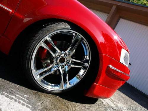

Themenstarteram 24. Juli 2009 um 21:44
Original geschrieben von Passat_Pilotin
Original geschrieben von HotChiliRed
Nö...:D ...280mm war die Kleinste *klugscheiss*
Ja stimmt. Dann wars die. ;)
Auf jedenfall mußte die Bremse raus. Weil wie blöde sieht das aus wenn so eine Spielzeugbremse hinter 19 Zöllern steckt. :D
Ganz genau das Problem hab aich auch :D
Muß meine Bremse nächste Woche erstmal wieder schön machen.
Hinter den neuen Rädern fällt die wieder extrem auf. :D
(nabendeckel sind jetzt auch drauf)
P7243567
*auchsoneBremsehabenwill*:D
