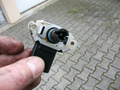

Könnte der Saugrohrsensor (ist ja dieser MAP Sensor ?) einen weg haben?
Zum DK anlernen muß man ja nicht unbedingt in die werkstatt, oder?
Saugrohrdrucksensor/Ansauglufttemperatursensor ist eine Möglichkeit
(evtl. berührungslos reinigen mit Bremsenreiniger)
Steuerzeiten prüfen (bei KW auf OT 1. Zyl. müssen sich beide NW-Zahnriemenräder abstecken lassen)
Kraftstoffdruckregler ok ?
Spritpumpe läuft beim Anmachen der Zündung ganz normal an.
Steuerzeiten? Ist ja nix geöffnet worden bei Zahnriemen und Co
Suagrohrdrucksensor sitz wo?
Es geht nicht um die Spritpumpe, sondern um den unterdruckgesteuerten Druckregler (rechte Seite vom Kraftstoffverteiler). Kurz darunter im Ansaugkrümmer (1. Zyl.) sitzt der Suagrohrdrucksensor.
