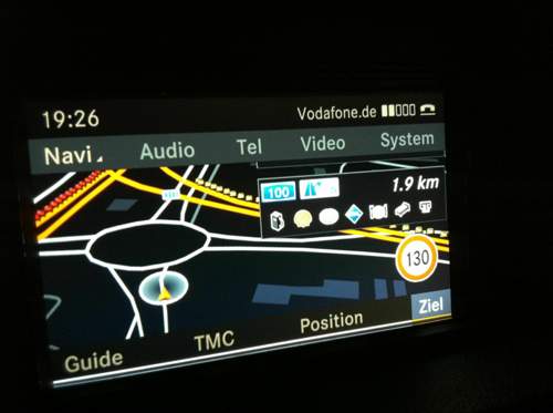

Hallo allerseits,
hat jemand von Euch einen Tipp, wie ich bei meinem S212 die Erkennung für die Verkehrszeichen mit Geschwindigkeitslimits freischalten lassen kann? Nach einem anderen Thread hier hat mein S212 dank Modelljahr 2011 schon die notwendige Kamera installiert, die das ohne zusätzliche Hardwareveränderungen können soll.
Könnt Ihr mir einen Tipp geben, ob und wie das geht? Dann lauf ich damit gleichmal zum Händler.... ;-)
Dank Euch!

Nur Freischalten ist schon teuer ... Die Frage ist ob eventuell SAM aktualisiert werden muss damit es am Comand anzeigt bei älteren Modellen ansonsten ist es eindeutig zu teuer.

Wirst aber nicht weit kommen ohne Kalibriertafel.

Hallo!
Der Preis der dir genannt worden ist, ist schon richtig so.
Mercedes stellt dem Händler die VeDoc Datenkarten änderung direkt in Rechnung. Und zwar mit dem Preis, was es ab Werk kostet. Die Restliche differenz ist dann der "Arbeitslohn" für das umcodieren!
Also Kurztest, Bordnetzspannung, Kamera justieren und MFK sowie SAM codieren...
Gruss
Nicky320

Leute, beruhigt euch doch mal.
Hier wird einiges durcheinander gebracht.
Serienstart des 212 gab es bereits die Kamera incl Anzeige im KI.
Ab Mitte 2010 wurde kostenlos bei Neuwagen die Anzeige auf das Navi erweitert bei Bestellung der Schildererkennung.
Das Comand online hat damit eigentlich nicht zutun.
Mercedes entwickelt auch während der Produktion ständig weiter, sich darüber zu beschweren ist müßig.
Wer einen Gebrauchtwagen kauft kann sich doch nicht über aktuelle Preise der Nachrüstungen beschweren.
Meine Nachrüstung des GLA incl. Sam Aktualisierung hat keine 150,-€ gekostet, war aber auch schon 2010 da.

Jeder der die Kamera drin hat wird bestätigen, das es kein Schnickschnack ist.
Nur zur Info es gab ab Serienbeginn eine statistische Anzeige, nennt sich Autobahninformation.

Du vergleichst Äpfel mit Birnen! Die Anzeigen in den Mobilnavis und vielen anderen Modellen, die die Limits ausschliesslich aus Kartendaten auslesen und anzeigen, sind zum grossen Teil so sinnlos wie ein 2. Kropf. Eine Spielerei, mehr nicht! Diese Daten werden selten aktualisiert (weil es Geld kosten würde) und sind nach rel. kurzer Zeit nicht mehr aktuell. Verlässt man sich als Fahrer überwiegend darauf kann es u.U. teuer werden wenn Blitzer vor Ort sind.
Man kann sich also vorstellen dass die Technik, die MB in Verbindung mit Cam und COMAND einsetzt, nicht nur präziser und aktueller sondern auch erheblich kostenintensiver ist! Ob die Kosten für die Freischaltung gerechtfertigt sind steht allerdings auf einem anderen Blatt Papier.
