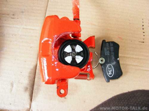

Erste Frage : hab gerade hinten neue Bremsscheiben eingebaut bekommen und da wurde festgestellt, daß die Ankopplung der Handbremse ein wenig klemmt. Die Monteure machten es gängig (hab nicht zugeschaut) und bauten die Bremsscheiben (-und Beläge) ein.
Nun ist aber ein tempoabhängiges Schleifgeräusch zu hören : ein kurzer Ton, der sich in kürzer werdenden Abständen wiederholt wenn man schneller fährt ! Das Schleifen (ein kurzes, leises PIP PIP PIP) kommt von rechts hinten und dort ist nach der Fahrt auch die Bremsscheibe wärmer als links
Wenn ich Bremse trete, hört das Geräusch auf.
Was könnte die Ursache sein ? Ist der Bremssattel kaputt ?? Oder sind die Züge der Handbremse oder die Anbindung an den Bremssattel schuld ??

Heute die Diagnose ...............
Diese Arschgeburten in der ersten Werkstatt haben alles verpfuscht
Der zur Fahrzeugmitte hingewandte Bremsbelag ist krumm drin, weil der kleine Nippel in der Belagrückseite nicht in die Aussparung am Bremskolben (dort sind vier Einbuchtungen) hineinragte. Den Bremskolben hätte man wohl noch ein paar ° Grad drehen müssen
Zudem ist die zur Fahrzeugmitte hingewandte Seite der Bremsscheibe nur in der inneren Hälfte der Bremsfläche abgenutzt !!!
Desweiteren eiert die Bremsscheibe : man hatte die Nabe nicht richtig von den Korrosionsspuren befreit. Vielleicht hat sich auch bereits die Bremsscheibe verzogen.
Irgendwie hat der Werkstattmann auch gestutzt, daß sich die Bremse schwer wieder zusammenbauen ließ ! Der letzte Schritt der Bremssattelmontage ist irgendwie störrisch gewesen............

Bei so einem "Pfusch-Einbau" ist es kein Wunder, wenn die Bremsscheibe verzogen ist. Der Belag drückt ja nur einseitig.
Aber, auch, wenn es kein Trost für Dich ist, so eine "Falschmontage" ist bei Service - Ketten schon fast Normal.
Mit Kosten würde ich nicht rechnen, Ich würde mich auch nicht auf irgendwelche "Murkserein" oder Reparierversuche einlassen.
Bestehe auf neuen Scheiben und Bremsen, was anderes geht und gibt es in so einem Fall nicht
Und das Kostenlos !
Hier mal ein Bild vom Kolben, habe ich eingefärbt, damit man die Struktur sieht. Der Bremsbelag hat eine Nase, und Die muss ich eine der vier Vertiefungen des Kolbens.
Wenn nicht, dann sitzt der Belag krumm, und drückt nicht auf der vollen Auflagefläche, sondern nur auf einer Kante.
Einen Belagwechsel bekommen zig DIY Bastler mit etwas Anleitung aus einem Forum ohne Probleme hin, für eine Werkstatt ist das ein Grundwissen !!!
Schande für die Werkstatt, die so einen Mist baut !
