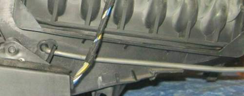

Bloß nichts reinstopfen, oder gar Bauschaum nutzen....
Da sitzt direkt daneben und darunter ja die Klappensteuerung, die mag keine, auch noch so kleine, Behinderungen.
Img-4623
Du meinst die Stange (Bild 1)? Bewegt die sich?
Wollte da ja nur im Bereich des Widerlagers etwas Filterwatte locker zwischen machen, dass sollte den kleinen Luftstrom ausbremsen. Würde ja auch einfach Panzertape nehmen, bekommt man aber bestimmt nicht da hingefummelt.
Wenn ich mir Dein Bild jedoch anschaue, dann sieht das ja schon fast so aus, als ob man da mit kleinen Undichtigkeiten leben muss (Bild 2 u. 3)
