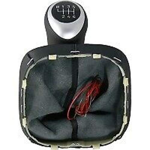

leider bin ich was Elektrik angeht total unfähig und deshalb meine Frage.
Ich möchte im Auto was anschliesen,wenn ich die Mittelkonsole öffne habe ich einen Mehrfachstecker mit etlichen Ausgängen.Mit was für einem Gerät messe ich wo 12 Volt drauf ist.

es gibt für den Golf 6 ein beleuchteter Schaltknauf,so einen möchte ich anschliesen und dazu muss ich in der Mittelkonsole an einen beleuchteten Schalter mit dran.
Stromlaufplan wäre optimal, ansonsten mit einem Multimeter prüfen. Wobei du wissen musst im Golf VI ist schon wesentlich mehr an Steuergeräten, Datenbus usw. verbaut als beispielsweise in einem Golf III. Also ich würde nicht ohne weiteres einfach wo was draufklemmen, bevor ich nicht eindeutig identifiziert habe, worum es sich handelt, was ich da anzapfen will! Ansonsten können böse Fehler folgen.

Wie wär es, wenn du das Kabel vom Schaltknauf beim beleuchteten Zigarettenanschluß anschließt?
Dann leuchtet der Schaltknauf sobald du das Licht einschaltest.

dachte ich nehm so ein Meßgerät wo eine Seite eine Klammer hat und auf der anderen Seite ne Nadel,dann geh ich mit der Klammer an ein nicht Stromführendes Teil(zb Karosse),wenn ich jetzt mit der Nadel ein Stromführendes Kabel finde geht doch das Lämpchen an im Spannungsprüfer oder?
und zum Thema Ziganzünder,ich brauch doch nur Strom wenn das Licht an geht also muss ich doch irgendwo an einen beleuchteten Schalter um Strom zu nehmen.oder?
Der Zigarettenanzünder ist ja auch beleuchtet. Das was du meinst ist eine Prüflampe. Mit Prüflampe musst du bei modernen Fahrzeugen sehr vorsichtig sein, da es keine belastungsfreie Prüfung ist. An einen Schalter kannst du auch, klar.

es kann ja nicht so schwer sein 2 Kabel an einem vorhandenen Schalter anzuschliesen.
Ich such mit der Prüflampe am Schalter Strom und geh mit dem einen Kabel dran.Fürs andere Kabel finde ich schon ein Anschluss.
Nachher werde ich es tun................
erledigt,alles bestens gelaufen.
