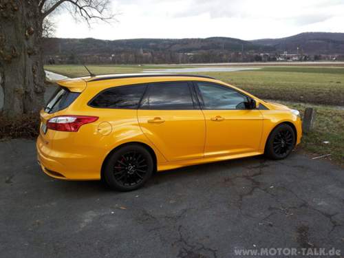

So, dann melde ich mich auch mal mit ein paar Winterreifen-Bildchen von meinem "neuen" Focus - EZ 11/2014, letzten Monat gebraucht gekauft mit nicht einmal 6.000 km.
Als Winterräder habe ich CMS C22-Felgen erworben (303,- Euro), dazu Original-Ford-RDKS-Sensoren (115,- Euro), als Profil habe ich ContiWinterContact TS 850 mit Felgenrippe in der Größe 205/55 R16 91H (375,- Euro incl. Montage) ausgewählt. Gesamtpreis also 793,- Euro für einen Satz mit Alufelgen, RDKS und einem Premiumreifen - ich bin zufrieden :-).
