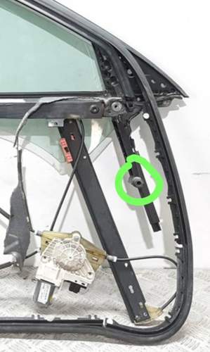

Ja der Türgummi geht wieder einfach einzuhängen. Merkt man, wenn man mal den Gummi angesetzt hat und er reinflutscht.
Türrahmen sollte nach der Demontage und Monate des Fensterhebers wieder eingestellt werden, solange die Justierschraube zur Neigungseinstellung nicht verstellt hat.
Danke! A4Tdi-Fahrer.
Also das Seilzug ist eben gekommen, mach da jetzt den Rückbau. Bewusst habe ich an der Justierschraube, wo immer die auch ist, nichts verstellt.
Nach der langen Zeit tausche ich auch den Schalter für den Fensterheber, der ist noch Original aus den Softlackzeiten Und sieht aus, als hätte der Beifahrer sich aus Angst vom Fahrstil des Fahrers, dort eingekrallt.
Hab mal die Einstellschraube im Foto markiert. Mit ihr wird der Winkel des Rahmens eingestellt.
Sitzt der Rahmen nicht tief genug = Windgeräusche.
Vorher/Nachher Fotos helfen ungemein.
Den Gummi vom Fensterrahmen trennen, nicht aus der Tür wie im Foto.

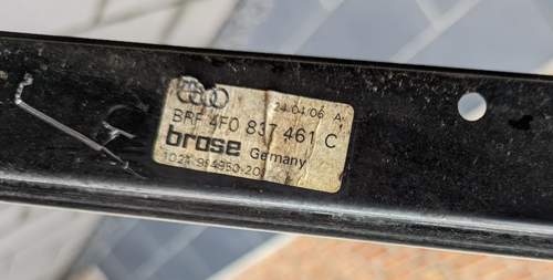

Bei meinem AUDI A6 Avant (4F5, C6) 3.0 TDI quattro ist das Drahtseil des Fensterhebers am Fahrerplatz gerissen. Auf dem Aufkleber steht 4F0 837 461 C. Bei autodoc.de gibt es das Eratzteil "RIDEX 1561W0057 Fensterheber", jedoch stehen dabei die OEM-Nummern 4F0837461A und 4F0837461D. Was sagen diese Buchstaben am Ende der Nummer aus? Kann man dieses Ersatzteil verwenden, auch wenn keine OEM-Nummer mit C genannt ist? Irgendwo im Internet steht, dass D der Nachfolger von C wäre. Ist das richtig und sind C und D kompatibel?
[Von Motor-Talk aus dem Thema 'Ersatzteil mit welcher Nummer für defekten Fensterheber' überführt.]
Fensterheber-Aufkleber

Ich sehe da keinen Unterschied, siehe selbst, Pos.1:
https://audi.7zap.com/.../#1
