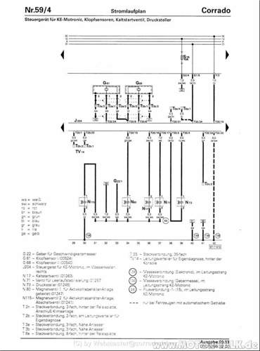

Wie das Signal verläuft bin ich mir nicht sicher. Ich habe demendsprechend die Seite des Stromlaufplans hochgeladen.
Vielleicht kann mir das ja jemand sagen.
Wenn ich das richtig sehe, ist der Geschwindigkeitsgeber da nicht drauf, nur die Plus-Verbindung für den Geber. Der Geber selbst wird auf einer anderen Seite sein.

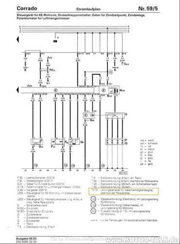

hmm, die einzige Seite wo noch etwas mit Geschwindikeit steht habe ich mal angehängt.
Fehlt mir vielleicht doch etwas? Den wie auf der Seite erwähnten Leitungsverteiler habe ich widerrum nicht....glaub ich. Hab den Wagen grade nicht da leider.
Du meinst den TV13? Diese Verteiler gab es beim 2er noch nicht, kann man aber ggf. nachrüsten. Je nachdem, welche Ausstattungen man noch einbauen will, können die ganz hilfreich sein. Gibt es auf dem Schrott zu Hunderten in Passat 35i oder Golf 3.
Zum Problem zurück: Wenn Du bei Dir neue ZE hast und im KI schon der Impulsgeber für die Geschwindigkeit drin ist, dann hast Du an der ZE Stecker W Pin 1 (W/1) das Geschwindikeitssignal anliegen. Dann an W/1 einfach das Kabel (bl/ws), das vom Motorsteuergerät J204 T35/2 kommt, anschliessen, fertig. Bei vielen 2ern ist der Stecker W schon vorhanden mit einem Stück Kabel (ws/ge oder bl/ws) dran an Pin 1.
