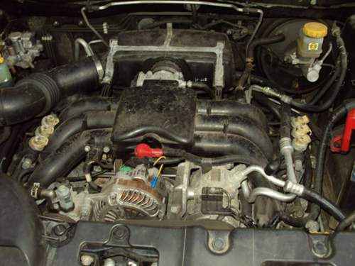

Puhhh, jetzt wird's problematisch und ich muß mal ganz unwissend fragen: Ist der EZ 30 das Motorchen, was im B9 brummt? Ich glaub', ich mach' mal ein Bild von dem Motorblock, dass man auch mal den Rückbau sieht...

Ich habe mal ein Bild von meinem Motor angehängt, wie er aktuell (also nach Abrüstung) aussieht. Ich werde erst mal den Trick mit der Massemessung durchführen, mal sehen, was dabei raus kommt. Nochmal ne' doofe Frage - müsste denn bei einer Ventilverstellung nicht auch der Motor irgendwie mucken (schlechtes Anspringverhalten, unrunder Lauf pp.)?
