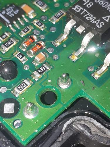

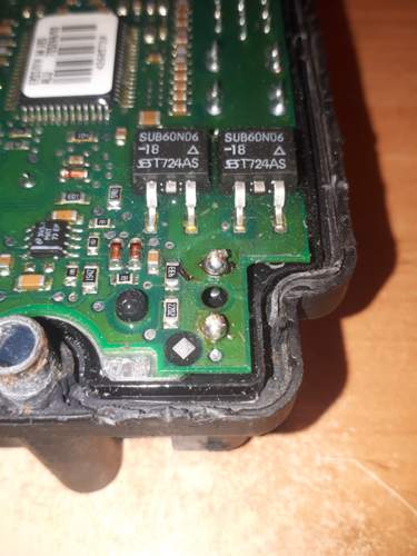

Hallo zusammen.Ich habe den Fehlerspeicher ausgelesen und bekam die Meldung Fehler 00283 Drehzahlsensor vorne Links.
Folgendes wurde gemacht: Drehzahlsensor erneuert Fehler bleibt !
Drehzahlsenson wieder ausgebaut und nochmal auf richtigen Sitz kontroliert .Fehler bleibt!
Dann den Geberring gereinigt und auf Beschädigung kontrolliert, sieht auch ok aus . Fehler bleibt!
Hydraulikblock ausgebaut .Steuerteil geöffnet und Nachgelötet. Fehler bleibt !
Hydraulikblock (identisch mit alten ) eingebaut. Fehler bleibt !
Fehler bleibt bedeutet, das wenn der Fehler gelöscht wird er sofort wieder kommt.
Kabel hab ich auch angeschaut und keine Beschädigung gefunden.Kann ich das Kabel zum drehzahlsensor irgendwie durchmessen ?
Jetzt bin ich mit meinem Latain am Ende.
