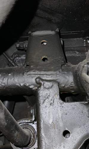

Anbei paar Bilder von mir.

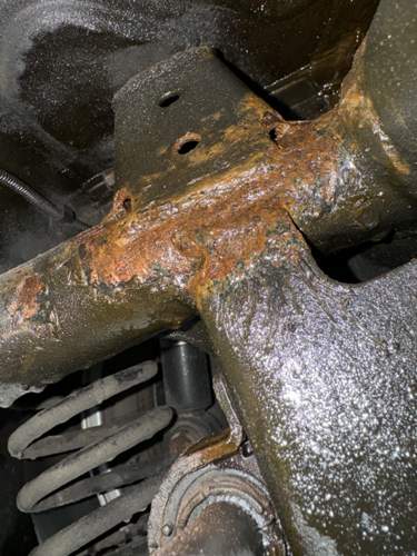

am 28. Mai 2024 um 20:47
Also der TE, dem es offensichtlich egal ist, was hier so geschrieben wird, sollte das nicht auf die leichte Schulter nehmen. Wie gesagt, bei uns ist das durchgebrochen. Und bei uns sah es nicht so schlimm aus. Wenn das bei hohem Tempo passiert….
Ich hab bei mir jetzt auch nochmal genau nachgesehen. Am Achsträger, da wo der Teil nach hinten geht (also am Übergang und Schweißnaht) hab ich auch Rost. Der Rest ist ok. Ich habe da mit Schraubenzieher und Drahtbürste gereinigt. Jetzt ne Ladung Owatrol draufgemacht, deshalb glänzt das so. Wenns trocken ist, kommt Wachs drüber. Oder besser Hammerite?
Wie kann ich einschätzen, ob das kritisch ist/wird?
Sollte ich das in der Werkstatt prüfen lassen?
Wie schätzt ihr das ein?
Bessere Ideen als Owatrol und UBS240 Wachs bzw. Hammerite?
Gleich neues Auto kaufen :-) ?
Fahrerseite ist mehr (1.Foto).
Rost Achsträger
Rost Achsträger
Rost Achsträger
Bei meinem 6er (BJ. 2009, 232.000 km) sieht das nicht besser aus. Mein Plan ist mittelfristig den Achsträger, Querlenker und den ganzen Kladderadatsch, zu erneuern. Werde zuvor präventiv die Neuteile entfetten und mit Industrierostschutzfarbe behandeln. Sollte dann nochmal für weitere 200.000 halten ;-)

Also ich hab die Bereiche jetzt behandelt. Erstmal sauber gemacht, dann mit Owatrol eingesprüht um den Rost zu konservieren/stoppen. Dann trocknen lassen. Später mit Hammerite drübergesprüht und wieder trocknen lassen.
Grad vorhin dann mit UBS240 Wachs eingesprüht.
Mal schauen ob das hält. Die Zeit wirds zeigen.
