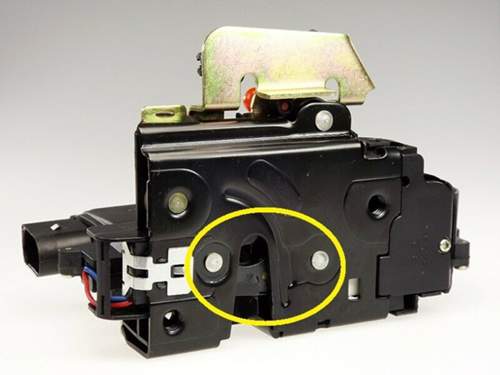

Ich hatte heute Morgen das gleiche Problem... Fahrertür ging zwar auf... aber ließ sich erst nach ein paar Kilometern Fahrt wieder vollständig schließen... Gut war die Nacht auch bitterkalt...
WD40 wäre zuhause verfügbar, soll ja aber nicht viel bringen...
Habe jetzt dieses hier gefunden:
Das müsste ja dann auch gehen.
Frage ist, wo sprüh ich das hin? Auf der quasi an diese Türelemente, sowohl in der Tür als auch am Holm, richtig? :)
