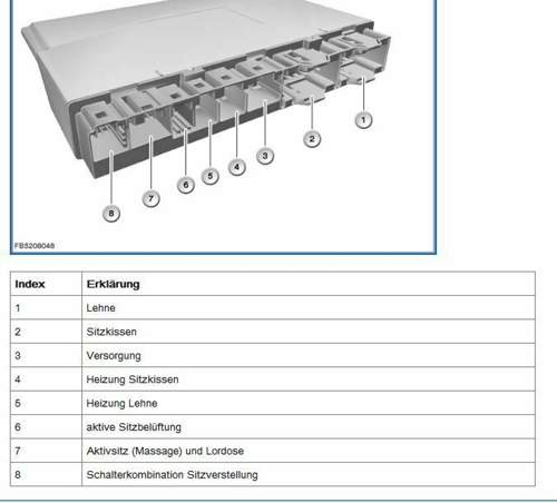

bitte schön, die Kabel vom gateway zum Fahresitz sind grün und orange/grün.
Sh-f12
Themenstarteram 4. Oktober 2016 um 19:32
Super - danke Dir!!!
Kurze Frage noch, ist mit "Gateway" das Sitzmodul bzw. Sitzsteuergerät gemeint?
Also gehen das grüne und das grün/orange Kabel vom Steuergerät in den Sitz zur Sitzheizung oder zum Kabelbaum des Autos?

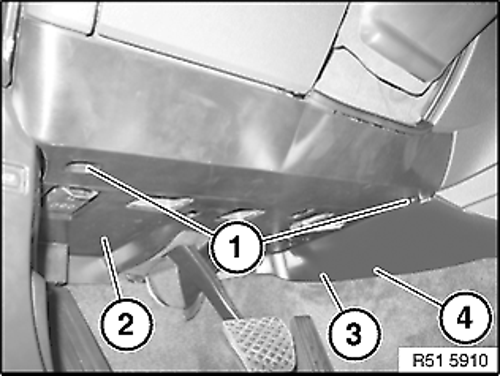

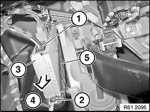

Das ZGW ( zentrales Gateway) befindet sich im Fahrerfussraum, das Sitzmodul müsste unter dem Sitz sein. Kannst also recht einfach sehen ob die PINS belegt sind.
Themenstarteram 4. Oktober 2016 um 20:24
Alles klar, kannst du mir noch nen Tipp geben, wo im Fahrerfußraum das Gateway genau zu finden ist?
Das sitzt unter der Verkleidung im Fahrerfussraum .
Img-0099
Img-0100

Könntest du mir noch sagen, welche Farbe die Kabel der Sitzheizung haben, die vom Sitz in das Sitzmodul gehen?
Danke im Voraus und Gruß
Marc

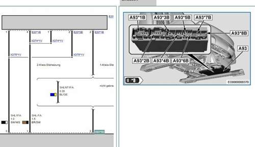

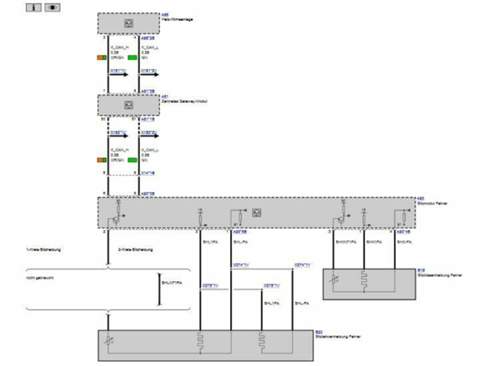

Hallo
so ad hoc leider nicht. Schau doch einfach auf den Stecker ob die laut Schaltplan angegebenen PINs belegt sind.
Viele Grüsse Norbert
Themenstarteram 6. Oktober 2016 um 19:28
Hi Norbert,
ich kann die PINs auf deinem Laufplan leider nicht erkennen, die Auflösung ist leider zu pixelig. Hast du ev. ein etwas hochauflösenderes Bild davon oder kannst du mir sagen welche Pins es jeweils sind.
Ich bräuchte bitte:
Pins Eingang Sitzmodul (vom Sitz aus)
Pins Eingang Sitzmodul (vom Gateway aus)
Pins Eingang Gateway (vom Sitzmodul aus)
Pins Eingang Gateway (vom Klimabedienteil aus)
Danke und Gruß
Marc
Ich hab mal geschaut was ich habe. Viel Erfolg
