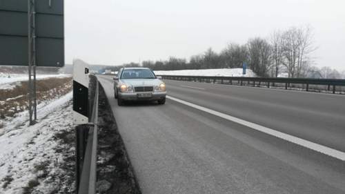

Es fing auf der A6 Richtung Osten mit einem leichten Schleifen vorne rechts an. So wie quitschende Bremsen.
Nachgeschaut. Nichts gesehen.
Auf der Heimfahrt Richtung Westen immer noch das Geräusch.
Bei Amberg lässt es einen Schlag und es fühlt sich an, als wäre man dauerhaft auf der Bremse ohne Bremsbeläge.

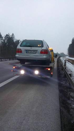

Sofort rechts ran. Aber außer Qualm nichts zu sehen. Als der Wagen dann beim ADAC aufgeladen war, konnte ich Bremsflüssigkeit die Bremsscheibe herunterlaufen sehen.
Jetzt bin ich mal gespannt, was die Werkstatt am Montag meldet. Dann am Dienstag mit dem ADAC Miet-Zafira wieder 270km, um meinen Schatz abzuholen.
Also Bilder von der Bremsanlage vorne rechts, wären hilfreicher gewesen, als Bilder vom Auto! 🙂
MfG Günter
Man sah ja nichts. Das reiche ich nach, wenn mir die Werkstatt Bilder macht.

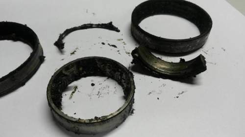

Gerade hat sich die Werkstatt gemeldet.
Das Radlager hat sich aufgelöst.
Komisch, dass ich das weder gehört noch gespürt habe.

Lt. Meister, ist nichts an der Bremse. Das Rad hat mehrere cm Spiel.
Wie alt die Radlager sind, kann ich nicht sagen. Auf der Uhr stehen jetzt 335tkm. In meinem Besitz seit ca. 3tkm.
Das schleifende Geräusch, was wie ein quitschender Bremsklotz klang, war bis zum Knall vlt 200km. Wobei ich mehrfach an Parkplätzen nachgeschaut habe, aber nichts sehen konnte.
Das typische Radlagerbrummen, wie ich es von meinen ehemaligen Autos kannte, gab es nicht.
Seit dem Kauf gibts leichte Vibrationen, vergleichbar mit nicht ausgewuchtetem Rad. Habe aber neue Reifen gekauft und mit Auswuchten aufziehen lassen. Aber im letzten TÜV Bericht stand was von Querlenker leichtes Spiel. Das Vibrieren war vlt das Radlager und nicht das von mir vermutete Spiel der Querlenker.
Die Brühe, die ich gesehen habe, könnte vlt. Fett vom Radlager (vermischt mit Salzwasser) sein?
