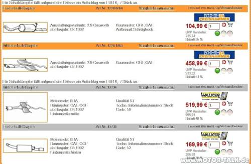

Ähmmm, verstehe ich da vielleicht was falsch? Anbei mal eine Darstellung der Auspuffanlage. Die beiden Rohre Nr. 2, die weiter zum Motor führen, werden doch an den Mittelschalldämpfer angedockt... :confused:

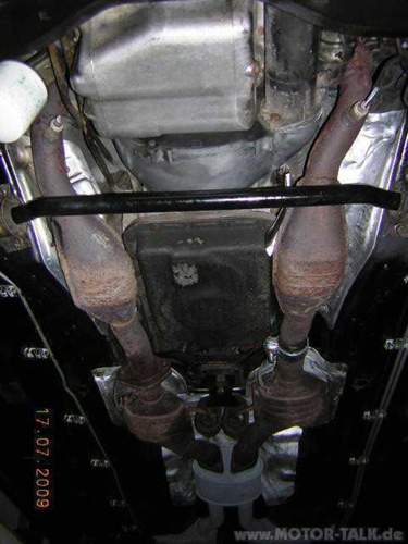

Die Rohre Nr. 2 sind Kats!! Und sieht original so aus.
Dscn2499
@ Cosworth92:
deine Zeichnung ist vom Scorpio MKII 24V ab Bj. 95!
dein Auto sieht von unten so aus wie das Foto von bengs111 !

Nur um mal ganz sicher zu gehen, angefangen vom Heck des Fahrzeugs, die Reihenfolge des Aufbaus:
1. Endschalldämpfer, auf dem Foto nicht zu sehen (http://autoteile24-online.de/.../154-521-_-2)
2. Mittelschalldämpfer, auf dem Foto sieht man nur den einzelnen (glatten) Topf und kann die hinteren beiden erahnen (http://autoteile24-online.de/.../284-523-_-2)
3. An den einzelnen (glatten) Topf des Mittelschalldämpfers werden nun aber 2 (gewellte Töpfe) angeschlossen. Das sind doch auch Schalldämpfer (aber welche, sind das Vorschalldämpfer und wo findet man diese noch, konnte leider nichts im Netz ausfindig machen?) oder sehe ich das falsch? Er im Anschluss daran kommen doch die Katalysatoren. :confused:
Danke für jeden Tipp.....
Deine Wellrohre sind Kat, der Cossy hat 4 Kat! Es gibt nur den Mitteltopf als ganzes oder in zwei Teilen und den Endtopf, genau wie du geschreiben hast. Die Teile auf meinem Bild sind alles Kat, und danach sieht man gleich den Mitteltopf.
