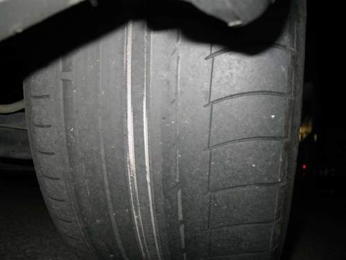

@ELLOCOS schrieb am 23. Juni 2015 um 08:55:25 Uhr:
[...] Du hast da auch einen unregelmässigen Reifen Abnutzung ( die Reifen werden in der Mitte sehr stark abgenutzt).
So dramatisch sind 2,7 bar nun auch wieder nicht.
Erst bei Luftdrücken deutlich über 3,0 bar sind solche Abnutzungserscheinungen festzustellen (siehe Bild).
