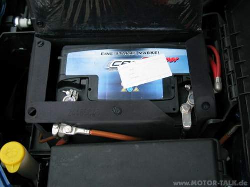

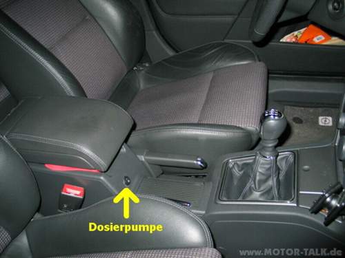

@W!ldsau:
ein immer wieder auftretendes Ärgernis meiner STH ist, dass sie vielleicht zwei Minuten nach Aktivierung abschaltet. Das ist mit den Jahren immer häufiger vorgekommen (inklusive Rauchentwicklung) und war letztendlich auch das Motiv dafür, den Kippschalter in die Leitung zur Dosierpumpe zu setzen (vom ABS-Stecker in den Innraum geschleift, siehe Bilder im Anhang), um den ja immer recht kurzfristigen Zuheizerbetrieb wirksam zu unterbinden. Ich bilde mir ein, dass dadurch die Funktionsstörungen weniger geworden sind.
An die Fahrzeugbatterie habe ich in diesem Zusammenhang noch nicht gedacht, denn mit dem Motorstart hat es nichts zu tun. Zur Info: die erste Original-Batterie mit 70 Ah hatte vier Jahre duchgehalten und die jetzige mit 75 Ah Kapazität ist nun genau drei Jahre drin und für mich bislang völlig unauffällig.
Hast Du einen Tipp für mich?
Original geschrieben von W!ldsau
... werde aber mal über die Anschaffung der Webasto Thermo Call nachdenken. Da lässt sich die STH ganz easy via App starten :-)
Dieses neumodische Gwerch (Apple AppStore und Android Market). Meine "Smartphones" laufen alle mit Symbian und das nicht mal schlecht. 😁
Original-Batterie 70 Ah
Aktuelle Batterie 75 Ah
Kippschalter Dosierpumpe

@W!ldsau:
Ein Fehlercode wäre da Hilfreich 😉
Ich Tippe evtl. aus Steuergerät
MfG
W!ldsau
