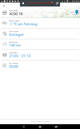

die fehlenden E-Daten in VOC hat Findus.XC und ich auch.
Ich habe das inzwischen sehr detailliert beschrieben und an meinen 🙂 , und der an VCG weitergeleitet.
Findus.XC hat mir freundlicherweise seine Fzg Daten übermittelt. Ebenso hat mir gseum seine Fzg Daten übermittelt, damit VCG ein Vergleichsfahrzeug hat, bei dem das funktioniert.
Sobald ich von VCG eine offizielle Info darüber bekomme werde ich das hier posten.
Das hat aber überhaupt nichts mit CH zu tun. Unsere Autos sind aus D.

Denke auch, dass dies Fz und nicht Länder spezifisch ist. Ich werds js sehen wenn ich im März meinen zweiten T8 erhalte🙂
Bis dahin kann ich meine App in vollem Umfang nutzen, denn nebst allen elektrischen Verbrauchsangaben funktioniert auch die automatische Adressübermittlung aus dem Kalender und sogar Flics bestens, siehe pics
