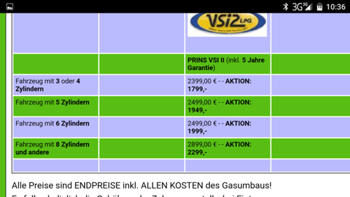

Bei einem Preis von knapp über 2000€ für die Umrüstung eines v8 hat man das Geld sehr schnell wieder drin und dann macht tanken fast schon Spaß ;-)
Naja. 2k für nen V8 ist dann aber keine Prins vsi 2.
@ralf rrr schrieb am 14. Mai 2017 um 09:44:46 Uhr:
Normal bei meinem Umrüsten aktuell 2299€ für eine Prins vsi2 für alle v8
Was ich bei ihm bezahlt habe steht in einem anderen Buch ;-)
Kann ich aber nur empfehlen, super saubere Arbeit und sehr kompetent. Hab schon 2 Autos da umbauen gelassen und wurde immer wieder dahin gehen.
http://www.autogas-rheinland.de/preise/index.html
Screenshot-20170514-103603
Ist mal sehr günstig, kannst du mal Bilder von deinem Umbau machen? Wäre nett.
