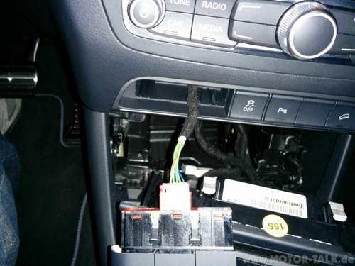

Ich hänge mal ein Foto vom ´raushängenden Multischalter an. Diesen hatte ich mir angesehen, um ein Start-Stop-Modul anklemmen zu können (zum Merken der letzten "Position" beim nächsten Motorstart). Wenn man diesen 3er-Schalter durch einen mit voll belegten Tasten ersetzt, kann man dort sicher ansetzten.

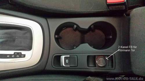

Habe mir die FB HSZ2 für den Zigarettenanzünder von Hörmann gekauft. Stelle aber fest, das der Platz doch nicht ganz optimal ist. Suche deswegen auch eine Möglichkeit eine freien Platz bei den vorhandenen Schaltern zu nutzen. Laut hier erwähnten Katalog scheinen es aber alles nur Schalter zu sein, gebraucht wird aber nur ein Taster. Weiß jemand wie man die Blinddeckel im Bild gezeigt durch einen Taster ersetzen bzw. einen Schalter zum Taster umbauen kann. Das verbinden zur FB sollte dann das kleinste übel sein.

Für mich ist das doch alles zu aufwendig. Ich habe jetzt die Klappe am Zigarettenanzünder entfernt und bin mit der Bedienung somit ganz zufrieden. (siehe Bild) Vorher nervte die Klappe, die sich immer halb über die FB legte. Deswegen suchte ich nach eine anderen Lösung. Also für mich ist das Thema damit beendet.
Hallo aiio,
kannst du noch kurz erklären, wie man diese Einheit rausbekommt?
Ich muss bei mir die Schalter für Start-Stopp und für die Fahrersitzheizung mal reinigen, weil mir da Saft reingelaufen ist. 🙁

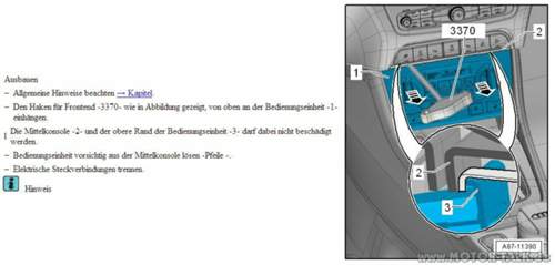

Um die Climatronic-Bedieneinheit zu ziehen, benötigst du einen speziellen Haken, den sog. 3370 bzw. vom eigentlichen Hersteller Hazet den 2520-1. Letzteren gibt es bei Amazon für 18,52 Euro. Alternativ fährst du mit deinem Wagen zum Freundlichen und fragst, ob du dir den Haken mal kurz leihen kannst.
An der oberen Kante wird der Haken einmal links eingehakt und gezogen, dann einmal rechts eingehakt und gezogen. Danach hast du die Bedieneinheit in der Hand und musst für den Ausbau nur noch die Stecker lösen.
Den "Taster für Zugang und Startberechtigung" hast du dann allerdings noch nicht ausgebaut. Da muss aber (glaube ich) nur die Abdeckung abgezogen werden, in der er eingeclipst ist.
