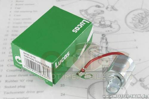

Ich wollte Euch mal die Lösung eines Problems an meinem Renault 4CV schildern, an dem wir 2 Jahre gerätselt haben und fast verzweifelt waren.
Ich habe das Auto vor 2 Jahren in Holland gekauft und wollte gleich damit die 300 km nach Hause fahren.
Der Händler sagte aber, dass er mir die ganzen Papiere fertig macht und auch den Wagen bringe mit Anhänger. Prima :-) dachte ich.
Aber nach der ersten längeren Fahrt blieb er nach 20km, wenn der Motor richtig warm wurde, einfach liegen. Dann wusste ich, warum der Händler so großzügig war. :(
Nicht dass der Motor plötzlich ausgeht, sondern so, als ob kein Benzin mehr im Tank wäre. Wenn man die ersten Aussetzer merkte, dann lief er noch ein paar 100 Meter und ging dann aus.
Und ließ sich dann nach einer Abkühlungszeit von ca 30 Minuten wieder starten.
Benzin war im Tank, also erstmal die Pumpe unter Verdacht. Membrane gewechselt. Problem blieb bestehen. :(
Dann alle Benzinleitungen neu und so verlegt, dass sie weit vom heißen Motor waren. Hat auch nicht geholfen. :(
Dann aus den Krümmer, der thermisch mit dem Vergaser verbunden ist, eine Vorwärmklappe entfernt.
Auch nix. :(
Also hab ich auch nach der Zündung geschaut. Zündspule über Relais direkt mit Batterieplus verbunden und alle Kabel neu. Damit sprang er besser an, aber das Problem hat es auch nicht beseitigt. :(
Neue Bosch Hochleistung-Zündspule eingebaut.
Problem immer noch da :(
Ohne viel Hoffnung den Kondensator ersetzt durch einen einfachen Wickelkondensator aus meinen Beständen an Elektronik-Bauteilen.
BINGO :) :) Das war es.
Habe den Kondensator dann mal gemessen. Kalt hat er einen Widerstand von ca 6 Megaohm. Das ist noch kein Problem, obwohl Kondensatoren (außer Elkos) einen nicht messbaren hohen Widerstand haben sollten.
Sobald er aber warm wird, sinkt der Widerstand rapide auf einige Kiloohm und bekommt sogar einen Kurzschluss, was natürlich die Zündung lahm legt.
Das heimtückische ist, dass er sich bei Abkühlung wieder selbst repariert.
Auf dem Bild ist noch der originale Kondensator (abgeklemmt) zu sehen. Der muss drin bleiben, da er hinten Teil eines Blechs ist, welches auch die Klammer für den Verteilerkopf hält.
Seine Funktion hat jetzt der runde Wickelkondensator 0,15 uF übernommen darüber.
Fazit:
Bei der Suche nach Problemen am Motor auch den Kondensator unter die Lupe nehmen.
Es muss nicht der originale sein. Es reicht ein Folien-Kondensator mit 0,1...0,15 uF. 400 Volt Spannungsfestigkeit sollte er aber haben.

Moin,
ist allgemein ein leidiges Thema.
Mittlerweile weiß ich nach 2 verbrauchten Kondensatoren in 2,5 Jahren, dass man bei
stotterdem Motor den Kondensator auf Verdacht wechselt.
Ich habe im Kofferraum immer zwei Ersatzkondensatoren und Unterbrecher mit.
Bei mir war es das selbe, nach einer Abkühlphase lief der Motor wieder ein paar km, so bin ich
immer heim gekommen.
Deshalb wird im Winter auf elektronische Zündung umgebaut!
Schau mal beim Franzosen nach oder hier:
viellleicht günstiger und ohne Zusatzteil im Motorraum (die bauen dir was)
Einfacher Tip ohne die Not für das Elektronikzeugs :Swiftune Condenser
Ich hatte jahrelang immer wieder Probleme mit der miesen Qualität der Kondensatoren - den habe ich jetzt drei Jahre drin und Ruhe ist. Kostet einiges mehr, aber jeden Pence wert.
Eigentlich ne gute Idee, den Kondensator nach außen zu verlegen.
(wenn er nicht schon außen ist), aber 30 Pfund?
Für meinen Lucas Verteiler bekomme ich für 55 Pfund eine elektronische Zündung (Akkusparc).....

Noch mal was zum Thema Kondensator.
Das ist ein in Billionen Stückzahlen produziertes Teil in allen möglichen Bauformen für die elektrische und elektronische Industrie.
Seit spätestens den 70er Jahren werden Materialien dafür genommen, die ihn fast ewig leben lassen.
Die im Auto verbauten passen mechanisch an oder in den Verteiler und das macht sie teilweise wuchermäßig teuer.
Wie ich schon schrieb, kann man sie ohne weiteres durch einen ganz gewöhnlichen Folien-Kondensator mit 0,1 uF und 400 V ersetzen. Sowas kostet nur ein paar Cent.
Eine elektronische Zündung hat auch einen Kondensator parallel zum Leistungstransistor, der den U-Kontakt ersetzt.
Und diese Art Kondensatoren ist komplett unauffällig.
Die Kondensatoren in Oldtimern haben z.T. ölgetränktes Papier als Dieelektrikum, nicht Kunststoff oder Keramik so wie heute.
Und das ist anfällig für Alterungserscheinungen, so wie bei mir.

Hm, warum sind bei mir schon zwei Kondensatoren der "neuen" Generation kaputt gegangen?
solche:
Weil die neuen Lucas Nachfertigungen grosser Müll und nicht Ihr Geld wert sind. Deswegen mein Link oben. Die Menge an Lucas Dingern, welche ich vorher verbraucht hatte, hätten schon locker einen Swiftune ergeben.
Und - nicht alle KÖNNEN Elektronikzeugs einbauen (wenn man das überhaupt möchte) - es gibt Veranstaltungen, für die braucht man z.B. FIA-HTP und da muß die Zündung so sein wie sie war, deswegen haben die das Teil entwickelt.
Ich habe jetzt mein Auto seit 2000 und bin genug gefahren (ca 30000 Meilen Strasse/Urlaub/Rallye/Berg/Rundstrecke) - kein Verlangen und kein Bedarf nach Elektronik bei mir. Deswegen habe ich ja auch ein altes Auto.
