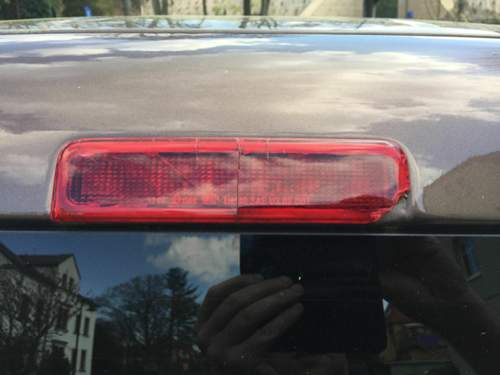

Hallo Ihr Lieben.
Meine Dritte Bremsleuchte ist hin.
Glas ist in der Mitte gebrochen. Keine Ahnung warum.
Vieleicht vom zu werfen der Heckklappe.
Neues kostest 35 Euro plus Märchen Steuer !
Ist wohl eine Einheit von Hella.
Hat das schon jemand gehabt?
Habe nix in der Suche gefunden.
Gruß Holger
Streuscheibe der dritten Bremsleuchte gebrochen!? Wasser in der Heckklappe des Caddys
Bei den dritten Bremsleuchten des Caddy 3 gibt es Probleme mit dem Anzugmoment ab Werk.
Daher reißen die Gläser gern mal😰
Dieser Mangel geht leider durch alle Caddy 3, hat also auch das Facelift.
Unbedingt vor Ablauf der Garantie mal gucken,
einige haben die Leuchte schon auf Gewährleistung gewechselt bekommen, ich nun auch🙂

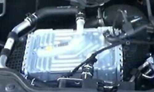

Ich weiß ja nicht was du am T6 gesehen hast, aber ich finde dort am LLK keine Schweißnaht.
@AudiJunge schrieb am 22. Februar 2016 um 16:56:42 Uhr:
Wo habe ich Schweißnaht geschrieben?
Dieses Video bei 10:40.....Der LLK in real sieht aus wie vom Lehrling zusammengelötet.
https://youtu.be/6NtvWVqH0ck
Projekt1
Ich wusste das jetzt kommt das du geschrieben hast "gelötet".
Aber auch auf deinem Bild sehe ich keine Lötstelle.
Vielleicht solltest du dich auch mal daran halten was du mal geschrieben hast 😉 😛.

jetzt hat es meine 3. Bremsleuchte erstmalig zerlegt, rechte untere Ecke klassisch rausgebrochen und am oberen Rand unzählige Risse bei gutem Licht sichtbar. Da muß ich wohl tauschen, kleben funzt nicht, denn auf der Ecke ist richtig Spannung, obwohl der Einsatz nur moderat angezogen war.
Es ist eine rote weiche aufgespritzte Dichtung, saß gut und gleichmäßig, außer rechts unten, da war wohl das Glas in Kontakt zur Heckklappe.
Grüße Dirk
@Dirkonius, weine nicht. Ich bin bei Nummer drei!!! Alle 3 Jahre eine! Es gibt schlimmers...
Scheinbar verbauen die im Caddy die selbe Bremsleuchtenkonstruktion wie beim T5. Bei meinem Arbeitsmuli habe ich mittlerweile auch schon die 3. Jedes Mal war nur das Glas hinüber oder auch einfach rausgelöst( das letzte Mal habe ich es mit doppeleseitigem Klabeband behoben, bisher hält es). Beim Maxi fehlt bislang aber noch nichts.
Bei meinem 2013er Caddy habe ich den Defekt der dritten Bremsleuchte auch diese Woche bemerkt. Nach Aussage des Freundlichen bin ich kein Einzelfall, mußte aber trotzdem erst einmal die knapp 40 Euro berappen.
