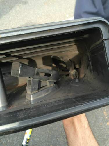

Kontrollier mal den dünnen Schlauch der unter dem Deckel an der Spritzwand verschwindet ( im Bild rechts oben, Punto Motor ).
Manchmal sind die ab Werk so kurz, das sie mit der Zeit einreissen.
Die Kiste zieht dann Falschluft und die Unterdruckverstellung funzt auch nicht mehr richtig.
