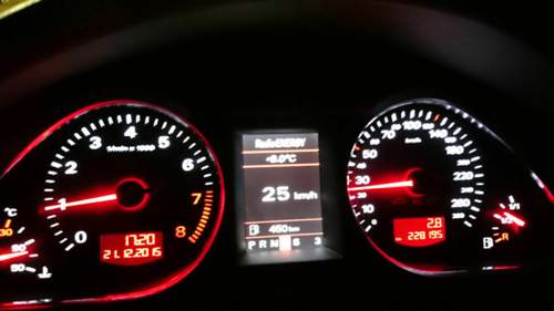

Hallo an alle,
nachdem heute mein freier Nachmittag war, und ich auf Sommerreifen gewechselt habe, bin ich wieder auf das Thema Digitaler Tacho in meinem FIS gekommen - Mein KI ist von 2004.
Den Digitalen Tacho den gibt es bei mir einfach nicht. Wäre trotzdem schön zu sehen, wie schnell er auf der Bahn mit den Y (300 Km/h) Reifen rennt.
Hier im Forum gab es die ganze Zeit Diskussionen von geht nicht bis gibts nicht, oder ab 01.2006. Das hat mir nicht gereicht, und dafür den Tacho zu tauschen, dafür ist mir ein neuer einfach zu teuer.
Da es bei mir das Wort geht nicht nicht gibt sondern was nicht geht das muss gehen hab ich mich heute mal den halben Tag rangesetzt.
Klar war, dass man hier über die Softwareebene ran muss. Vom ehemaligen SW Stand ausgegangen hab ich ihm fast jedes Update reingehauen -> Nichts!
Danach hab ich einfach mal alle CD's nacheinander eingeschoben die ich verfügbar hatte. Bei einer kam plötzlich die Meldung das ein Update verfügbar ist und er den Tacho auf eine neue Software ziehen möchte. Hab es machen lassen --> Ergebnis siehe unten in der Bildergalerie
PS: Auf die gleiche Weise hat es Dennis_STK bei seinem Farbfis Tacho geschafft! s. Beitrag unten!
