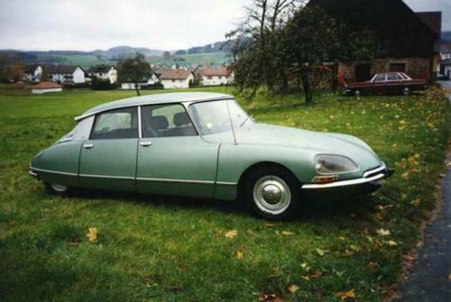

dann sind wir ja faßt leidensgenossen-hatte einen BX bj.91.
Habe aber noch ein Andenken an Citroen behalten.
Siehe Bild.
K800-ds20-18
