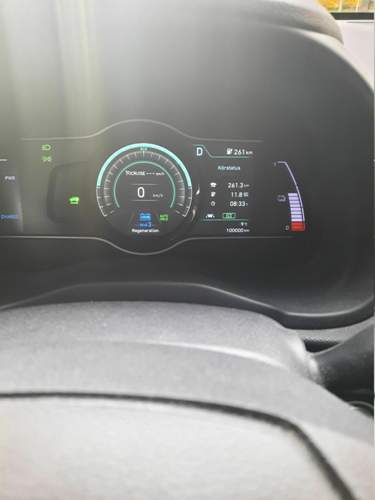

Habe meinen Kona ende Februar 2019 bekommen und jetzt im April 2021 die ersten 100.000KM vollgemacht.
Möchte dazu sagen das ich mit dem Wagen ausschliesslich im Grossstadtbereich ca 200KM täglich unterwegs bin. Ich lade an meiner Säule mit bis zu 3,7KW und habe die Standheizung immer auf meine Abfahrzeit eingestellt. Schnelladen mit 50KW habe ich nur dreimal benutzt.
Generell bin ich zufrieden mit dem Wagen. Ich habe die höchste Ausstattungsstufe mit Lederausstattung und allen Fahrassistenten. In den Sommermonaten habe ich bei meinem Fahrprofil (Eco, Rekuparation auf höchster Stufe, dennoch Flott) mehr als 500KM und im Winter (keine Garage) ca. 350KM tatsächliche Reichweite.
Alle 15000 geht es zum Service. Nachdem das nur ein kurzer Sicht Check und ein Update der Software ist kann man darauf warten. Alle 30000 kommt noch ein Innenraumfilter und Bremsflussigkeit hinzu. Mein Händler schliff bei 60000 noch die Bremsen etwas ab, aber wir haben uns nun darauf geeinigt das dies in Zukunft nicht mehr nötig ist, da ich durch meine vielen KM die Bremsanlage genug beanspruche.
Bei ca. 65000KM ging die Startbatterie plötzlich kaputt. Konnte den Wagen nicht mehr starten und brauchte Starthilfe durch den Hyundai Assistance Service. Die wurde dann aber auch auf Garanti direkt getauscht.
Trotzdem irgendwie komisch Starthilfe bei einem Elektro Fahrzeug zu brauchen.
Kurz danach fing die Lenkung an Geräusche zu machen. Hyundai wollte das die Lenkstange neu gefettet wird, meine Werkstatt wollte das ganze Bauteil tauschen. Das hat ganze zwei monate gedauert bis man sich einig war und die Lenkstange getauscht wurde. Da hatte ich ca 80000Km drauf. Ausserdem wurden Zwei Ruckrufaktionen durchgefuhrt.
Zu der Zeit hatte ich dann auch zweimal das Problem das der Wagen nachts nicht geladen hat. Habe dann zweimal Schnellgeladen. Einmal hat der Wagen bei 90% abgebrochen, obwohl 100% eingestellt waren. In der Werkstatt hatten sie nichts gefunden.
Durch einen Zufall war ich dann aber beim Fahrzeug als die nächtliche Ladung abgebrochen wurde und hörte ein permanentes klacken der Verriegelung des Kabels. Diese Verriegelung wurde dann auf Garanti getauscht. Seitdem gab es bisher kein Problem mehr damit.
Zuguterletzt plingt der Gurt in der mitte, hinten, manchmal. Aber niemand sitzt auf dem Platz. Habe in zwei Wochen einen Werkstatttermin deswegen.
Letztens habe ich einen Brief von Hyundai erhalten das mein Fahrzeug eine komplett neue Batterie erhalten soll. Dies könne aber noch eine Weile dauern. Ich solle solange die Batterie nur bis 90% laden.
Naja, mit den 90% kann ich leben, und bis zum Herbst bekomm ich dann mit 120000KM eine neue Batterie. Ist glaub ich auch kein Nachteil.
100.000KM
