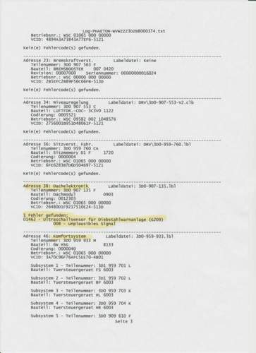

Ich erlaube mir mal das Thema aufzugreifen, weil mir zum wiederholten Male das Problem aufgefallen ist, dass das Licht der Zentralverriegelung dauerhaft rot leuchtet. Das erste mal ist mir das vor ein paar Wochen bei der Handautowäsche aufgefallen. Heute habe ich den Kofferraum bei verschlossenem Fahrzeug über den Kofferraum"knopf" geöffnet und verschlossen und siehe da, das Licht leuchtet dauerhaft rot. Ich konnte das Problem immer damit lösen, dass ich ins Fahrzeug einsteige, die Zündung an- und wieder ausmache und dann erneut über den Knopf an der Fahrertür verriegele. Dann ist das Problem erst einmal wieder beseitigt.
Möchte ungerne damit wieder in die Werkstatt. Kann es an dem Schlüssel bzw. der Batterie im Schlüssel liegen, zumal ein Verschließen an der Tür im Moment regelmäßig bis zu drei Versuche erfordert.
Fehlerspeicher auslesen.
Also Werkstatt. Weiß gar nicht mehr, wann ich zuletzt so oft in der Werkstatt war, wie in den letzten 9 Monaten. Langsam nervt es.
So, ich habe den Fehlerspeicher heute auslesen lassen. Von vier Fehlern scheint mir der anliegende maßgeblich zu sein.
Wer weiß Rat?
