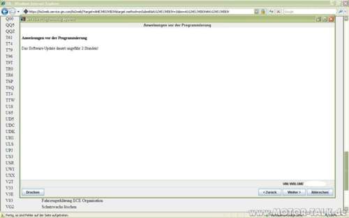

Es kommt stark drauf an wann er das letzte Mal seine Diagnosesoftware aktualisiert hat und dann noch welches Steuergerät. Es gibt Steuergeräte bei denen das Aufspielen bis zu zwei Stunden dauern kann, allein von der Datenmenge her.
MfG BlackTM

Interessant das du das schreibst, die mit der größten Datenmenge sind die mit Spracherkennung oder GUI. Dann kommts noch drauf an welchen Teil man verändert. Zwei stunden sind allerdings weit entfernt vom Durchschnitt, ein Aussenseiter also. Der Großteil der Zeit läuft dann afaik "unattended", man muss es also nicht wirklich die ganze Zeit überwachen.
Ich seh den Punkt in der Diskussion auf MT allerdings nicht ganz. Solange das Fahrzeug seine Funktion voll wahrnimmt ist die Zeit zum Updaten für den Kunden zweitrangig, alles andere ist eine Frage des zugrundeliegenden Problems und seines Verursachers.
Wenn die Suche des Parkplatzes oder die Dauer bis zu einem freien Termins beim FOH länger dauert als das Update selbst, fände ich eine Beschwerde bezüglich der Dauer überzogen. Man könnte das auch als Austausch eines Teils betrachten, das geht inklusive Vorbereitungszeit (Teil ordern, überprüfen, Altteil ausbauen, Neuteil einbauen) bei konventionellen Teilen auch nicht wesentlich schneller.
MfG BlackTM
