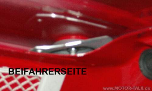

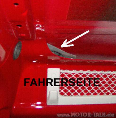

Nun noch zur Erbauung ein paar Bilder von der Montage der hinteren Verstärkungen. Wie so oft kann man so gut wie nichts sehen, weil der Einbauort so eng ist.
Hpim9343ake
Hpim9341ake
Servus.
Also erst mal Danke an alle für die tolle Beschreibungen.
Aber eins verstehe ich nicht: was für eine Funktion hat das Blech auf den Bildern von MarLind? Verstärken die nicht nur das Dachblech? Warum sind die dann so ausgeformt?

Moin Klaus!
Die Bleche sind so ulkig ausgeformt, damit sie sich genau an die Falz vom Dachholm anschmiegen.
Dadurch wird fast die gesamte Last und die Kräfte beim seitlichen Biegen nicht vom Dach,
sondern vom viel stärkeren Holm aufgenommen.
