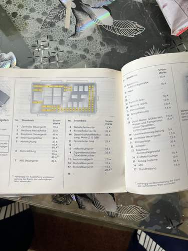

Also die Batterie ist circa 6 Monate alt. Ein neues zündmodul habe ich bestellt sobald sie morgen kommt werde ich sie einbauen. Habe sie heute ausgelesen es kommt immer noch die beiden Codes mit der Lambadasonde P0030 P0135.
@hsan90
Hast du schon mal die Sicherung FU21 bzw. F21 überprüft?
Denn deine Lambdasonde 1, vor KAT wird nicht beheizt.
Warum hast denn gleich nicht die Fehlercodes P003/ P0135 genannt?
Ist das so schwierig?
Themenstarteram 24. April 2024 um 17:47
@hwd63 sorry hätte ich erwähnen müssen mein Fehler, kannst mir sagen wo die Sicherung sitzt.
