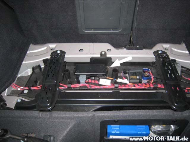

ich habe in meinem CLK Cabrio aus dem Jahre 2006 einen LaPower/Mr12Volt Fibre Optic Bluetooth Controller an das Audio20 gesteckt. Damit das Gerät funktioniert soll man das Telefonsteuergerät abstecken bzw. den M.O.S.T Stecker loopen, damit die Telefonfunktion richtig funktioniert. Wo finde ich das Steuergerät? Vielen Dank im Voraus für eure Antworten
Abdeckung unten im Kofferraum raus ganz vorn ist noch eine Abdeckung da runter ist des Steuergerät UHI/Handy
Themenstarteram 4. Juli 2020 um 16:50
auf welcher Seite ist die zweite Abdeckung ich kann sie nicht finden. Hast du vielleicht ein Foto?

Hey,
ich hab das Cabrio- Modell des CLK. Ich kann diese Abdeckung wie auf dem Bild nicht finden. Ist es bei dem Cabrio an einer anderen Stelle? Ich kann dir die Teilenummer geben sobald ich das Modul gefunden habe.
Beim Cabrio befindet sich in der Kofferraumklappe jede Menge Elektronik vielleicht ist es da bei.
Hmm was sollte da anders sein? Zeig mal ein Bild.
Teppich ausbauen, darunter befindet sich eine abgewinkelte Blechplatte mit ca. 12 Schrauben.
Alle abschrauben und dann ist man bei der Elektronik.
Didi
Themenstarteram 6. Juli 2020 um 12:47
ich habe mal ein Bild hochgeladen. Meinst du diesen Teppich?
Dank für eure Hilfe

Hallo Crafty,
genau der ist es .
Den ausbauen und darunter ist eine (bei mir) metallene Abdeckung mit vielen Schrauben.
Darunter verbergen sich die Steuergeräte.
Ich kann leider im Moment dies nicht fotografieren, da ich die Deckel nicht aufbekomme.
Didi

ich habe heute erst Zeit gehabt um es auszuprobieren. Ich hab versucht erstmal die Plastikpins abzumachen und dann die Abdeckung herauszunehmen anscheinend ist diese aber noch woanders fest. Kann mir jemand einen Tipp geben?
15943113710486778771035832876229
Du must als erstes die gesamte Verkleidung rausnehmen.
Erst dann siehst Du die Blechplatte. Da siehst Du dann auch die ca. 15 Schrauben.
Ich bin morgen soweit, das ich wieder an das Heck ran komme. Ich schicke Dir dann ein Foto.
