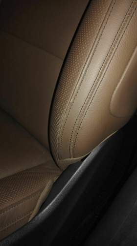

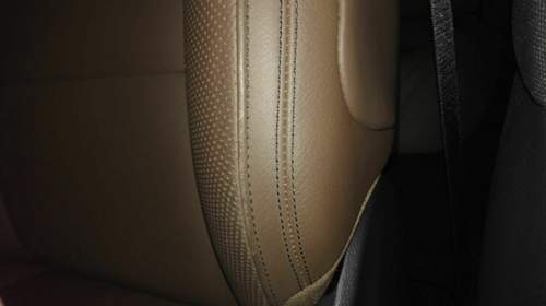

Zusätzlich habe ich gleich noch meinen Fahrersitz reklamiert, da sich dieser an der Kante schon nach knappen 14 TKM abwetzt.

Habe dasselbe "Sitzproblem" wie Roland. Habe ca. 18.000 Km auf der Uhr. Auch ich werde vorstellig werden beim Freundlichen. Mal sehen, was da in der Garantie noch gemacht wird!

Habe ich auch schon erfolgreich beanstandet, Ergenbnis: Tausch der Rückenlehne.
Ich empfehle diese Reklamation kurz vor Garantieende, da dieser Fehler durch den Gurt verursacht und wieder auftreten wird.

die Fotos müssen eingeschickt werden und die weitere Vorgehensweise wird dann abgestimmt.
Die Ursache befindet sich noch in Analyse.
Gruß Dirk
Lol...als ob dir Analyse den KD interessieren müsste. Neuer Sitz und fertig. Wenn es wieder auftritt, dann nochmal einen am Ende der Garantie. Aber schon schade, das Mercedes so eine offensichtliche Fehlkonstruktion in Serie verbaut. Frage mich dann immer , wozu es die Millionen Testkilometer gibt...
