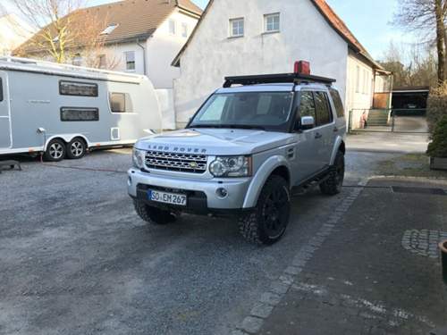

Mein 3to Disco quietscht nicht. Und dessen Bremsen sind lange nicht so großzügig dimensioniert wie die des XC90.

@moellerfm - das Quietschen durch Steinchen kann ich bestens nachvollziehen und nehme dafür beim Disco gelegentlich sogar die Bremsen auseinander. Ich werde mal den Hochdruckreiniger ordentlich auf die Bremsen halten, habe aber geräuschmäßig nicht den Eindruck, dass es hier Steinchen sind. Warum? Weil sich die Geräusche bei den Steinchen durch rausfallende und sich bewegende Steinchen immer sehr leicht verändert. Hier ist sie total konstant.

gseum, hilf mir kurz - "Disco"?
Bin heute geschäftlich in HH und man, fahren hier viele XC90 herum...
Kleiner Tipp: nicht nur Disco, sondern sogar very Disco...autschn...
