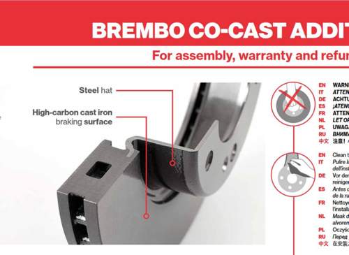

Habe erstmals bei 87 tkm die Bremsbeläge hinten gegen ATE Ceramic getauscht und bin - wie bei meinen vorherigen Autos - zufrieden. Ich liebe die staubfreien Beläge.
Kaufe dir die originalen Bremsscheiben. Die sind zweiteilig, der Bremsscheibentopf ist wesentlich dünner und dadurch ca. 1,8 kg leichter als die Zubehörteile
Der einzige Grund originale Bremsscheiben zu verwenden ist, neben evtl. geringeren Fertigungstoleranzen, der Erhalt der original Optik, worauf ich persönlich großen Wert lege.
Allerdings sind die Originalen doppelt so teuer wie
z. B. die ebenfalls Zweiteiligen von Brembo, Gewicht ist nahezu gleich.
Habe mich auch belehren lassen, dass es zwischen original und anderen Herstellern ATE, Brembo kleine bauliche Unterschiede gibt (in meinem Fall AMG Line gelocht: z.B.: bei Brembo zwar auch zweiteilig, aber der Bremsscheibentopf anders ist). Ob dies(e) allerdings einen "doppelt" so hohen Preis gerechtfertigen muss jeder für sich entscheiden.
Die Originalen bei AMG-Line vorne sind von Brembo. Auch die 4 Kolben Festsättel. Habe im Juni getauscht und bei Brembo bestellt. Sind genau gleich. (gelochte) Gruß Bw

Bisher habe ich bei Brembo für mein Fahrzeug nur 'ähnliche' Bremsscheiben gefunden, Brembo hat nur einteilige Scheiben im Katalog. (09.D529.23)

"Die Originalen bei AMG-Line vorne sind von Brembo. " Das Stimmt.
"Sind genau gleich. (gelochte)" Das stimmt nicht.
Sind nicht genau gleich dachte ich auch immer…

Die Brembo-Nachrüst-Scheiben sind ein Teil, die von MB sind 2 Teile, das soll der Unterschied sein.
Das der 'wellige' Topf nur für die Wärmeableitung ist stimmt nicht ganz, er ist auch von der Scheibe getrennt und das bringt mehr Wärmeabkopplung.
