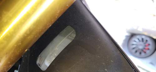

Moin allerseits. Folgendes ich hatte letztens erst kühlflüssigkeit nachfüllen lassen aber heute hatte ich es mal kontrolliert und siehe da fast minimum oder schaue ich etwa den falschen behälter an? :D ich rede vom behälter auf der rechten seite unter dem lenker
Hab ein Bild angehängt :D
Vielleicht bin ich auch einfach zu Unwissend, deswegen her mit eurer Erfahrung
Kühlflüssigkeit

es mach einen Unterschied, ob der Motor warm oder kalt ist, bei meinem 6Zyl. ist der Stand im warmen bei max, kalt etwas über min!
Die Prüfung des Kühlmittels ist doch ausführlich und mit Grafiken im "Verbotenen Buch" beschrieben.
Dazu sollte auch immer bei kalten Motor geprüft werden.

Jörg hat Recht, der Kühlwasserstand wird immer kalt geprüft.

Das ist der Ausgleichsbehälter. Den macht man nie ganz voll, sonst kann er ja nicht mehr ausgleichen. Nicht über Max. auffüllen.

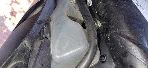

Okay danke :) und wo bzw wie kann ich nun den richtigen behälter Prüfen? Muss ich dafür die verkleidung abbauen? Finde diesbezüglich nichts in der Anleitung

Gut Ende vom Lied, ich fülle es einfach nochmal nach :D hätte ja sein können das ich irgenwie irgendwo ein leck habe :)
Wenn du laufend immer mal nachfüllen musst wirst du ein Leck oder gar schlimmeres Problem haben.
Denn normal ist ein KW-Verlust jedenfalls nicht.
