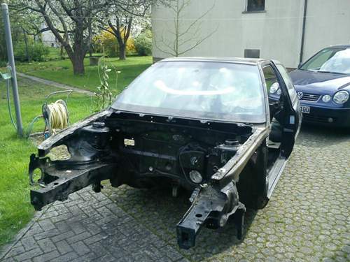

Schlachtet jemand einen Golf 3 mit Klima und könnte mir die Schottwand vorne verkaufen?
Will bei nem Golf 3 Klima nachrüsten, will aber nicht da rumschnippeln und Motor ist sowiso grade draußen
21 Antworten
Diese Wand ist richtig schwierig zu demontieren.
Würde es ja auch bezahlen. Mit heiß machen geht das schon
Sooo an unserem Schlacht TDI habe ich sie ausgebaut bekommen. Kann man die noch neu kaufen? Wäre mir auch nen hinnimmt oder so wert

Habe sie im Teilekatalog gefunden. Hat die Nummer 1H1863911D
Jetzt bleibt nur noch die Frage ob die Lieferbar ist.
Wenn die unter nininet.de noch gelistet ist, müsste die noch lieferbar sein. Entfallteile werden da in der Regel nicht gefunden.
104,24 Euro :)

Also ich habe alles richtig gemacht. Meine Schottwand ist noch ganz. Nur leider ist diese ja ohne Klima. Das war quasi nur zu Übung weil ich das bei meinem ja dann auch machen muss wegen Klima nachrüsten. Ich habe ehrlich gesagt nämlich keine Lust da an der Schottwand rum zu flexen, um den Durchgang für die Klimaleitungen zu schaffen.
Ausgebaut habe ich die Wand lediglich mit 2 dicken Schraubenziehern. Unten einen dazwischen getrieben und dann den zweiten daneben und gehebelt. So dann um das ganze Ding rum gearbeitet. Hat nur 10 Minuten gedauert.
Wenn ich an eine gute gebrauchte mit Klima dran komme wäre das gut, ansonsten kaufe ich auch die neue für 105 Euro
