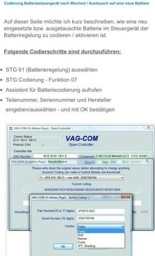

Ich denke, die VCDS Sachkundigen könnten da helfen...
Wichtiger finde ich jedoch, daß man sich beim selbermachen kein Steuergerät abschießt, weil man "wie gewohnt" ohne Stützstrom gewechselt hat.

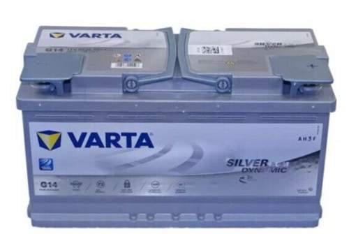

Was kann man alternativ für ein Batterie in den Q5 TDI einbauen ohne die Originale nehmen zu müssen? Hat da jemand schon Erfahrung bzw. welche habt Ihr jetzt verbaut??? Meine gibt so langsam den Geist auf. Besten Dank für Tipps und Hilfe
Gruß Dietmar
[Von Motor-Talk aus dem Thema 'Alternative zur originalen Autobatterie!' überführt.]
Du kannst egal welche nehmen wenn die Maße und Anschlüsse passen. Nur die Kapazität sollte annähernd gleich oder stärker sein.
Ob Varta oder Noname bleibt dir überlassen.

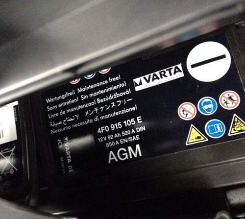

Bei mir 3.0L ccwa Motor ,Modell 2010 ,seit 7 Monaten:
Exide Premium Carbon Boost 100AH 900A/EN Autobatterie -Neues Modell 2014/2015- eingebaut, keine Probleme (keine Start-Stop Variante).
