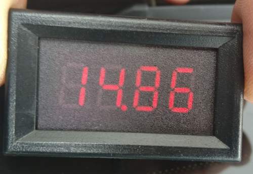

Da seit einiger Zeit die Start/Stopp-Automatik kaum noch aktiv war, hatte ich die Bordnetzspannung im ausgeschalteten Zustand gemessen: ca. 11,8 V (der TT ist 5 Jahre alt und hat ca. 70 tkm hinter sich)
Ich habe mir eine Varta AGM-Batterie für 110 EUR mit ähnlichen Kenndaten wie die vorhandene gekauft und im Kofferraum eingebaut - der Einbau war problemlos in wenigen Minuten machbar (die neue Batterie war etwas kleiner).
Nach Einschalten der Zündung erschienen eine Reihe Fehlermeldungen (Temporegelung deaktiviert, Start-/Stopp deaktiviert und einige mehr). Nach ca. 5-10 min Fahrt ist eine Fehlermeldung nach der anderen verschwunden und der TT war wieder wie neu.
Bei der späteren Inspektion bei Audi gab es keinerlei Auffälligkeiten, die Batterie ist ohne QR-Code oder Anlernen voll integriert.
Also: Trotz einiger kritischer Beiträge hier ist der Wechsel der Batterie nach wie vor wie bei meiner Ente vor 30 Jahren eine rein handwerkliche Leistung.

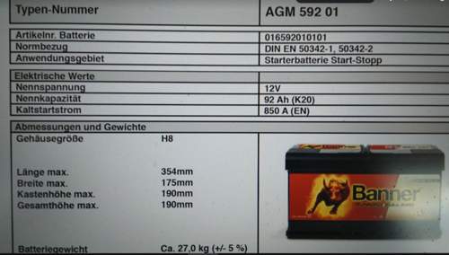

Hier auf dem Bild sieht man was von der Batterie eingetragen ist, und diese Werte kann man nur ändern wenn man die neue Batterie auch anlernt.

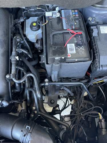

Ich weiß jetzt nicht, ob eine AGM ähnlich genug einer EFB ist, um auf das "Anlernen" zu verzichten.
In meinem TT ist jedenfalls eine EFB eingebaut, Du hast eine AGM gekauft, das ist technisch nicht genau dasselbe.
Und ein ebay Verkäufer schreibt zu Deiner E39 AGM, dass die NICHT zum TT passt (zumindest nicht in meinen 2016er 230 PS TT).

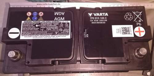

Zu a: Ich bitte um Verzeihung, denn ich habe fehlerhfte Informationen gegeben.
Auch mein 2016er TT hat eine AGM-BAtterie eingebaut, meine Fotosammlung war falsch beschriftet - nachsehen im Auto brachte die "Erleuchtung". 12V, 92 Ah, 520 A (850 A EN/SAE)

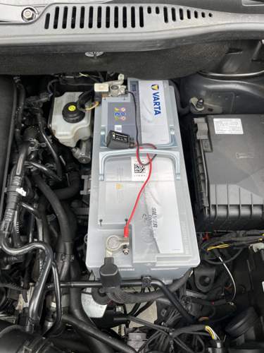

Bei mir war jetzt auch nach sechs Jahren die Batterie fällig am Roadster .
Habe eine Varta online gekauft 70 AH , Preis 119 Euro inkl. Steuer , Versand und Pfand .
Der Einbau war jetzt kein Hexenwerk. Im Anschluss , Fehlerspeicher gelöscht und Batterie neu angelehrnt mit VCDS .
Ich habe es ohne externe Strombrücke gemacht und kann nur so viel sagen.
Es sind noch alle Werte da , auch Ziele im Navi und Radiosender alles noch vorhanden .
Die Fensterheber mussten durch einmal runter und wieder hoch fahren neu angelehrnt werden , ebenso Lenkwinkel durch einmal ganz nach rechts und links einschlagen der Lenkung .
Der Tageskilometerzähler hat sich genullt , aber sonst kann ich jetzt nichts feststellen , funktioniert alles .
