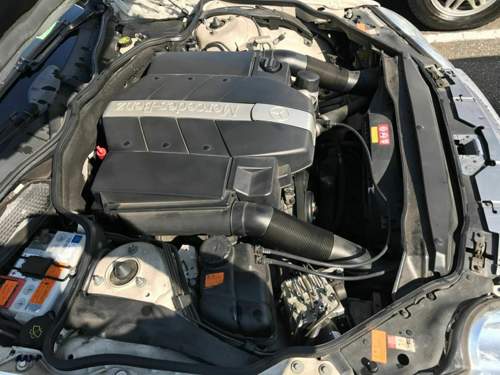

Ich habe gerade meinen Automatik ölstand geprüft im 5g 350 SL r 230 , vor ca zwei Jahren wurde der getriebeölwechsel durchgeführt und nun habe ich einfach mal den ölstand geprüft und laut dem ölmessstab sind 10 cm zu viel Öl drin den ölwechsel hat eine fachfirma gemacht soll ich das Öl absaugen oder kann das so bleiben Gruß Karsten, der gemessene ölstand geht bis zu meiner Elektro Zigarette Fahrzeug in p bei motorlauf gemessen Motor warm 80 Grad. Ich habe gerade mal etwas abgezogen es ist auch dunkel fast schwarz wie motoröl muss das so sein??
Das Getriebeöl ist rot. Möchtest du noch ein Bild von der Stelle einstellen, wo du den Peilstab eingeschoben hast?
@ChezHeinz schrieb am 16. Oktober 2021 um 12:26:34 Uhr:
Ich dachte hier Beifahrer Seite , Gruß Karsten
Danke, das ist doch an der Schottwand, das sollte eigentlich richtig sein. Ist denn der Motorölverschluß auch schwarz? Ich kenne das eigentlich nur in unterschiedlichen Farben: Rot für das Getriebeöl, Schwarz für das Motoröl.
Der Verschluss ist schwarz und hat keine Versiegelung mit dem Splint zum abbrechen merkwürdig .
