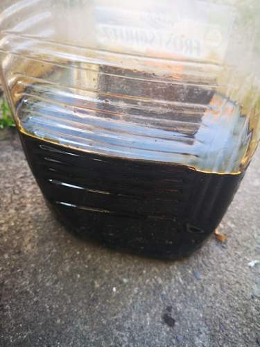

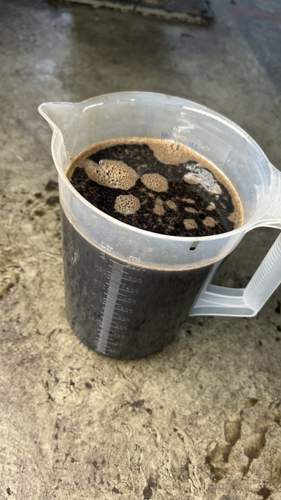

nun habe ich mir den Traum des Volvos erfüllt und brauche auch direkt eure Hilfe, da ich vermutlich einen Fehlkauf getätigt habe.
Zunächst das größere Problem, da ich das andere getrennt ansprechen möchte:
Ich habe einen S70 aus 1997 mit einem Automatikgetriebe erworben. Bei der Probefahrt waren mir etwas unsanfte Schaltvorgänge aufgefallen, welche ich auf die kalten Temperaturen geschoben habe (bitte keine Rüge, ich weiß dass das nicht schlau war..). Nun habe ich in einer Volvo-Youngtimer-Werkstatt das Getriebe spülen lassen und die Schaltvorgänge sind deutlich besser geworden. ABER, der Schaltvorgang von 1 auf 2 ist mit einem gut spürbaren Schlag verbunden und von 2 auf 3 ebenfalls noch spürbar, jedoch nicht mehr ganz so stark. Der restliche Schaltvorgang verläuft sauber. Wenn nun das Öl nicht viel gebracht hat, ist eine Instandsetzung sinnvoll?
Ich weiß nicht, ob es hierfür wichtig ist, aber der Tempomat ist ebenfalls ohne Funktion. Vielleicht hängt das ja zusammen.
Freue mich auf eure Nachrichten.
