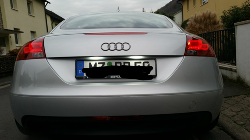

Ich habe einen tt 8J 3.2 aus dem Baujahr 2006, also die erste 8J Baureihe.
Nun wollte ich gerne meine Kennzeichenbeleuchtung auf die originalen LED KZ Leuchten umrüsten (wie sie in den TT Modellen ab 08 meine ich verbaut sind).
Problem dabei ist nur folgendes, meine sind scheinbar nicht gesteckt/geklipst wie die LED Leuchten, sondern es sind 2 Schrauben zu sehen.
Aber das kann doch eigentlich nicht so schwer sein oder? Ich kann mir nur schwer vorstellen, dass die 8J Heckklappe bzw die Löcher für die KZ Leuchten extra verändert wurden...
Wer hat dies schon mal gemacht an einem TT der ebenfalls ab Werk die KZ Leuchten mit den Sternschrauben verbaut hat? Oder schraube ich diese nur raus, und klipste die anderen ein?!
Anbei ein Foto.
Bitte um Hilfe.

Ich habe den selben Umbau an meinem 2006er TT gemacht. Man muss nur etwas anpassen dass es passt und dann bohrst du 2 Löcher rein und schraubst es fest 😉 Funktioniert einwandfrei seit über 2Jahren...

Also ich habe da keine "Bohrexperimente" gemacht... Ich habe mir bei der Bucht LED -Kennzeichenleuchten passend für den Golf 5 geholt. Die haben das notwendige E-Prüfzeichen und passen PlugPlay.
Bohrexperimente waren das bei mir auch nicht. Alte Soffitte raus, neue rein. Aktuell ist Ruhe. Vielleicht liegt es an der Zündung - Motorstart - Licht einschalt Abfolge.

Hallo, ich habe mir am Wochenende auch einen 8j Bj. 2006 zugelegt.
Der hat natürlich auch die geschraubte Kennzeichenbeleuchtung.
Habt ihr vielleicht eine Artikelnummer von den Leuchten?
Eine VW-Artikelnummer dazu gibt es nicht, da es keine originalen LEDs gibt.
Such nach LED für Cayenne und Touareg 1 und Golf 5 Variant.
Eckhard
Adapter https://www.kufatec.de/.../...er-LED-Kennzeichenbeleuchtung-Audi-TT-8J
LEDs https://www.kufatec.de/.../LED-Kennzeichenleuchte-Original-Audi

Hab die LEDs heute auch bekommen.
Funktion ist gegeben bei BJ2009. Beide leuchten ohne Fehlermeldung im FIS.
Allerdings weiß ich gerade nicht, wie man die LEDs befestigt.
Die alten sind "geklippst". Sprich nach rechts schieben und aushebeln. Die aus dem Link sind für Schrauben vorgesehen.
Wie habt Ihr das gelöst? geklebt?
Gracias!
Hallo L.avantgarde,
6 und 9 vertauscht = geschraubt und geclipst vertauscht.
Viele Grüße
Ja das habe ich auch dazu geschrieben. Das meiner 06er ist und zum schrauben.
