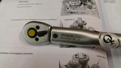

Hallo. ..guck dir mal den von Proxxon an 1/4" mit 6- 30 NM...diese Größe braucht man an Motoren sehr oft..man kann damit sowohl die Schrauben eines Ventildeckels anziehen als auch so ziemlich jede andere M5 und M6 Mutter. ..das ist heutzutage Gang und gebe das man das benötigt. ...lg Michael
Den Proxxon hatte ich schon im Einkaufswagen dann aber mehrfach gelesen dass der Vierkant abbricht, bei nur 30Nm....
Hallo. .Nein also ich benutze den im Gewerblichen Bereich und ist bei mir mehrfach vorhanden. ...absolut problemlos und in der Preisleistung nicht zu toppen....kommt halt auch immer auf die fachgerechte Handhabung drauf an. ..um verrostete Schrauben zu lösen ist der natürlich nix. .is ja klar. ..lg Michael

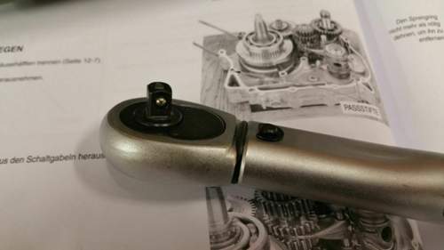

Ich habe den auch, und recht oft benutzt, da ist nix abgebrochen ... und er ist sehr angenehm zu benutzen, macht viel Spass. :)
Der kleine Proxxon ist mir bisher noch nicht abgebrochen. Ich könnte mir vorstelken, dass die Leute den mit 80Nm zum Öffnen von 13er Schrauben über den Klick hinaus verwenden. Dann könnte der vielleicht abbrechen.

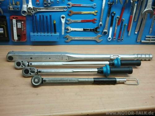

Ich hab einen kleinen Rahsol, zwei von Hazet, 40-200 und 60-320 NM, und einen Dremometer von Gedore bis 760 NM. Denn 320 Nm beim Hazet geht doch schon ganz schön in die Arme :D Und ich brauche 350 Nm manchmal. Der Gedore ist natürlich allererste Sahne, unkaputtbar, hat aber keine Ratschenfunktion.
Normal braucht man nicht so viele, aber ist gewachsen im Laufe der Zeit, und jetzt nehm ich die der Bequemlichkeit nach.

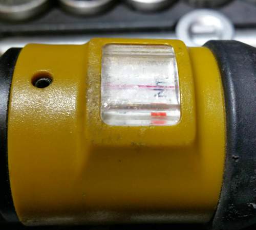

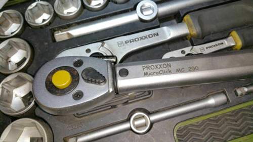

Ich bin ja Proxxon Fan. Aber der Grosse von Proxxon (MC200) hat so ein saublödes Fenster für die Skala. Lege ich die Ratsche (Drehmomentratsche) auf den Boden rollt sie immer so, dass sie auf dem Glas liegt. Das ist Mist konstruiert.

Das stimmt, weil dann das Glas zerkratzt. :( Sonst ist Proxxon gutes Werkzeug.
Würde mich auch ärgern.
Hol dir ein neues Glas und kleb dann um das Glas einen Rahmen aus Alu oder Plastik (selbstgesägt, selbstgefeilt) , dann liegt das Glas frei und liegt nur auf dem Rahmen auf.
