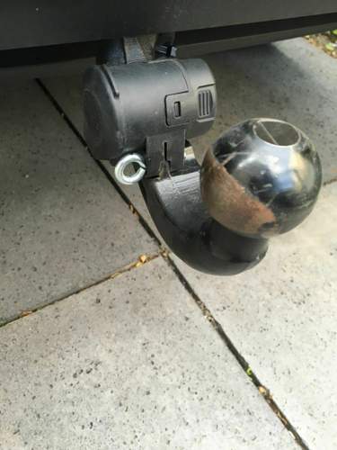

Wir nutzen unseren Touareg gerne als Zugfahrzeug und haben nun eine Tour mit Anhänger nach Holland geplant. In den Niederlanden soll es aber Pflicht sein das Abreißseil in eine Öse an der Anhängekupplung einzuklinken, es darf nicht, wie in Deutschland üblich, einfach über den Kupplungskaken gelegt werden.
Diese Öse hat unser Touareg mit werkseitiger wegklappbarer AHK aber nicht. Der Freundliche und auch mehrer Anrufe bei der VW Hotline könnten mir leider auch nicht helfen. Habe mir dann eine "Hulpkoppeling" aus Holland bestellt, die passt aber nicht an den originalen werkseitigen AHK Haken.
Wie befestigt ihr das Abreißseil, wenn ihr mit eurem Touareg 2 in Holland mit Anhänger unterwegs seid ?
Lg und vielen Dank für die hoffentlich vielen Tipps am besten mit Bild und Bezugsquelle!

Ich habe eine Lösung für das Problem
Kannst du bitte die "Konstruktion" näher beschreiben?
Klar.
Ich habe mir für 0,50 Euro eine Ringöse mit Gewindestutzen gekauft und an die Stelle der Imbusschraube montiert.
Wenn ich das Abrissseil um die AHK lege wird der Karabinerhaken zusätzlich an der Öse gesichert und das Abrutschen wird somit unterbunden.
Hast du die Länge und das Gewinde im Gedächtnis (das würde mir den Ausbau zum Messen ersparen)? Bezugsquelle?
"lach"
Im Baumarkt gekauft und dort auf das Maß der Imbusschraube gekürzt.
Die Kupplung lässt sich damit noch problemlos einklappen.
