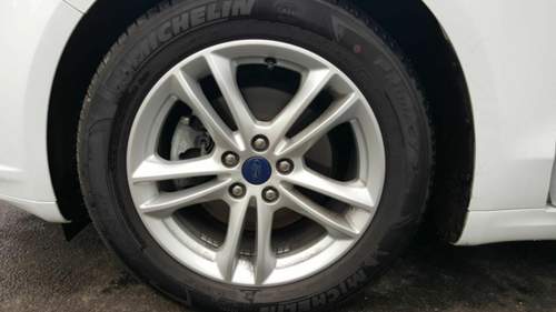

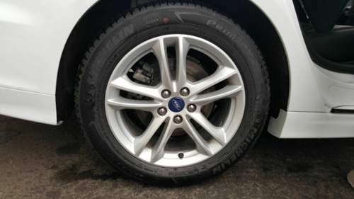

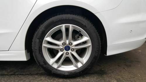

Hat zufällig wer Interesse an einem original Ford 17" Sommer Komplettradsatz inkl. RDKS?
Zustand: sehr gut
Reifen: Michelin Primacy 3, 235/50R17 96W
Felgen: Ford 7,5 J x 17, 5x2-Speichen-Design
Alle Reifen haben ca. 6,5 mm Profil.
Inkl. originaler Radmuttern
Inkl. RDKS (Reifendruckkontrollsensoren)

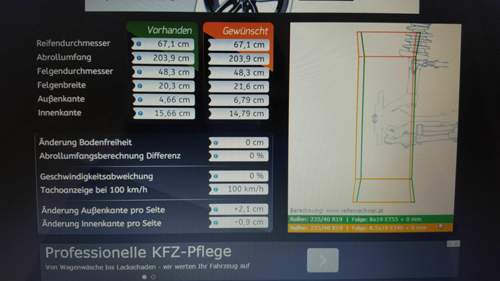

Ich war vorhin bei meinem Ford Händler, zwecks Terminvereinbarung (Klima und Licht) und habe die Möglichkeit genutzt mal zu fragen, ob ich die 19 Zöller vom ST fahren dürfte. Dazu müsste ich nur wissen welche Achslast die haben. Antwort: "An solche Daten kommen wir nicht ran!"😕
Im Anschluß war ich bei Euromaster, in der Hoffnung dass die mir weiterhelfen können, wie groß die ET sein darf oder muss. Antwort nach halbstündiger Recherche:"ET sollte mindestens 50 sein, sonst sind Karosseriearbeiten notwendig und auch nur bei 8x19, nicht 8,5x19!"😕
Jetzt mal ehrlich, es gibt hier genügend Leute die 8,5x19 ET45 mit der Serienbereifung fahren,
also 235/40/19. Macht es einen Unterschied welche Felge ich fahre, wenn die Daten der Felge identisch sind? (ST-Felgen sind auch 8x19 ET55)
Bei 8,5x19 ET40 kommt das Rad gerade mal 21mm weiter raus (siehe Felgenrechner unten). Und wenn ich mir anschaue wie viel Platz da noch im Radkasten ist bei 8x19 ET55, kann ich es kaum glauben.
Der nette Herr von Euromaster meinte dann noch ich könnte ja auch Spurplatten nehmen, wenn ich die Räder weiter außen stehen haben möchte.
Wo bitte ist der Unterschied, ob ich das Rad über Spurplatten oder über die ET weiter nach außen bringe?

@75erTaunus schrieb am 23. Februar 2016 um 18:05:26 Uhr:
die Felgen nicht, aber der TÜV der das Gutachten erstellt. Da gibts teilweise extreme Unterschiede.
Das Rad steht aber nicht immer gleich, es kann auch einfedern, und auch dann muß noch genügend Platz im Radkasten sein.
Ich hab meine Räder leider noch nicht montiert, kann also noch nicht sagen wieviel Platz bei 8,5J ET45 bleibt.
vor allem muss es auch bei voller Beladung noch voll einfedern können....und ob das dann noch irgendwann gegeben ist... und denkt dann mal noch an den Komfort...ganz nach dem Motto wer schön sein will muss leiden.
