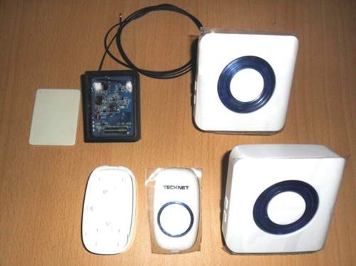

ich habe mir eine "kabellose Türklingel TeckNet" für 19,- Euro gekauft - bestehend aus einem Sender (Klingelknopf) und zwei Empfänger (Klingel mit 52 Melodien).

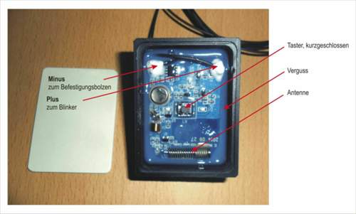

Die Leiterplatte des Klingelknopfes ausgebaut, den Microtaster des Knopfes ausgelötet und überbrückt.
An die Federzungen der Batterieaufnahme je eine Litze angelötet.

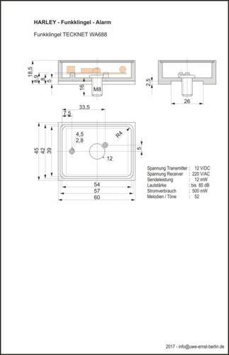

Weiter ein Gehäuse 60 x 45 x 18 aus ABS gefräst und die Leiterplatte darin vergossen (Senderspirale frei). Minuskabel unter die zentrale Befestigungsschraube Und PLUS über einen Microschalter (von außen zu betätigen) herausgeführt.
Deckel drauf und den Kasten an die Querstrebe zwischen den beiden Rahmenrohren unter der Lampe angeschraubt (M8).
Dann das Pluskabel (hochfest, 0,24 mm²) am Rahmenrohr bis unter den Sitz geführt und mit einer der beiden Blinkerleitungen verbunden.
Wenn nun der Alarm losgeht, bekommen die Blinker Strom - also auch der Klingelknopf. Dieser sendet ein Signal und in meiner Wohnung klingeln die beiden Empfänger.
Entfernung ca. 25 m - durch zwei dicke Mauern von je 64cm.
Funktioniert tadellos.
