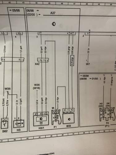

Hab mir die Platine angesehen, sieht soweit io aus, kein Grünspan etc. Gibt es einen Schaltplan oder Ähnliches?
Klar, im WIS. Sind die Pins alle dran?
Wenn ja halt mal Auslesen was er sagt.

falls du einen Schaltplan hast würde ich mich sehr freuen

Also den pin an der PSE messen und vorne. Je nachdem ist die pse hin oder ein Kabelbruch der Steuerleitung liegt vor.
Wie gesagt, sollte so sein. Ansonsten müsste man mal im WIS schauen was so zu messen ist. Morgen gegen Abend kann ich mal schauen. Aber miss mal.
