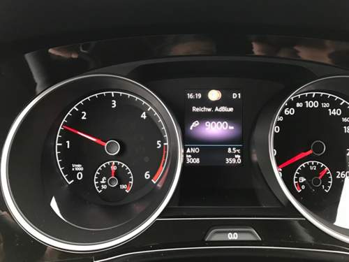

Wie sind denn Eure Erfahrungen hinsichtlich der AdBlue-Reichweite?
Bei meinem Touran (1,6TDI Comfortline - Auslieferung 19.10.) zeigte die Multifunktionsanzeige 8500km direkt bei der Auslieferung an...
Diese ist natürlich auch sehr vom individuellen Fahrprofil abhängig...
Heute erste mal adblue nachgetankt an einer "Westfalen" Tankstelle. Ging problemlos,
Stutzen passt genau, die Nachfüllgeschwindigkeit ist langsam, max. 5L/min, Abschaltautomatik.
Laut Tacho 8,25 nachzutanken, 8,34 nachgetankt, 53cent Literpreis.
Hier Impressionen:

1750 km innerhalb von 10 Tagen und nur noch 6500 km Reichweite von 9000 kommend.
@Bopparder schrieb am 24. Februar 2017 um 20:04:00 Uhr:
welche Motorisierung?
Kurz - oder Langstrecke?
hohe oder niedrige Leistungsanforderung?
ich hab wieder die Tage nach ca. 650 km 500 km der Restreichweite (nach Anzeige) "verloren"
(110 KW, eher gemütlich - ca. 5,0 ltr/100 km im Durchschnitt, Langstrecke)
110 KW, 70% Autobahn relativ zügig gefahren. Habe den Touran jetzt zwei Wochen und bin sehr zufrieden aber die dauernde Abnahme der Reichweite ist schon merkwürdig finde ich
Aber die Abnahme ist wohl absolut normal... "relativ zügig auf der BAB" heißt dann schon etwas Mehrverbrauch.
Optimal: 9000 - 1750 = 7250km
Du: 6500km
Mehrverbrauch im Vergleich zu den bei den 9000km zu Grunde liegenden Durchschnittsverbrauch.
Die mit 500'er Schritten etwas ungenau geratene Darstellung tut auch etwas dazu. Wäre interessant wann die auf und abrundet.
Guckst du hier...
140kw TDI
bin jetzt bei 8100km auf unter 1000km restreichweite AdBlue runter.
Dann nervt die Karre mit dem gepiepste aber!!!
Wie genau ist die Anzeige eigentlich
kann ich bis auf die letzten 50km runter fahren ?
Würde ich nicht empfehlen, da sich das Fahrzeug bei leerem Adblue Tank NICHT mehr starten lässt.
